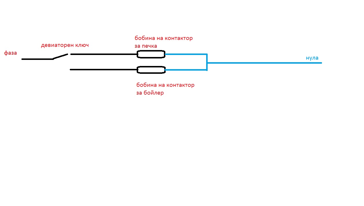

Интересувам се дали на пазара се предлага автоматично устройство (прекъсвач или реле около 15 А), което да разпределя тока към една или друга успоредно свързани вериги. Целта е в зависимост от това, в коя верига е включен консуматор, да се изключва другата.
Идеята ми е че, планирам 6 квт инсталация на вилата и бих желал да е включен или само бойлера или само готварската печка, за да не се товари цялата инсталация.
Благодаря предварително за отговорите

moimoimoi - майстор
два контактора дето се управляват от девиаторен ключ
и според положението на ключа избираш една от двете вериги която да работи

Като планираш 6 кВ партида, планирай и бойлера 2 кВ или 1.2 кВ и те ти автоматиката готова. Няма нужда да се изключва печката.
И нама да избира автоматиката "къпан" или "гладен".
