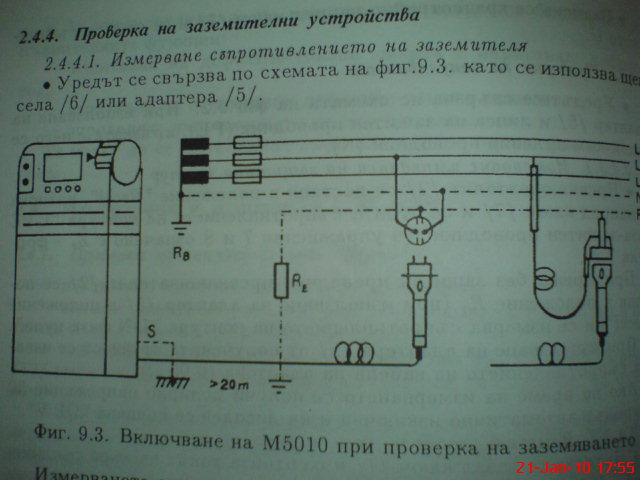

Някой може ли да ми каже откъде мога да закупя уред за измерване на съпротивлението на зануляването
по метода “контур фаза-нула” с уред М5010 на
фирма GOSSEN METRAWATT Германия, или друг аналог.
С уредът ще се работи професионално (не е за лаборатория) - ще се изкарват пари с него. Ако някой може да предложи и някакъв друг аналог (Хубав и евтин :lol: ) много ще ми помогне.
Примерно нещо такова

Чакай малко, какви мълниезащити ще мериш :? По скоро съпротивлението на заземяване на мълниезащитата. А това съпротивление се мери по много методи.
Най елементарния е с уреда за който говориш в първия си пост по двупроводна схема - мерят се сумата от съпротивлението на тествания заземител, фазата (от някой контакт наблизо), вътрешното съпротивление на трафото и заземлението на звездния център. Идеята е ако цялата сума е по малка от нормата за тествания заземител значи е ОК. Но това сам се сещаш е силно казано измерване, по скоро е тест на заземителя.
Чисто измерване на заземителя става с специален уред с допълнителни електроди които се забиват в земята с дълги кабели по определена схема. Има и други методи например с различен брой токови клещи без да се прекъсват заземителните проводници.
Първия тип уреди обикновенно са комбинирани за измерване на импеданс на контур и ДТЗ, вторите обикновенно са специализирани за измерване на заземление а има и такива които мерят всичко и то по няколко метода какъвто е твоя от първия линк на Метрел има даже и вграден мегер.
Виж при представителите на Sonel и Metra Blansko може да имат някой по евтин комбиниран.
А колкото до чист уред за измерване на заземление по стандартната методика с допълнителни електроди намират се и китайски.Което няма да е сериозен проблем щом не си лаборатория. Ако ще си вършиш основната работа с комбинирания а заземление по стандартната методика мериш само от време на време, където теста не излиза, китайските са добро и евтино решение, или някой руски с манивела ама нов едва ли ще намериш.

Милен написа:
Това имах предвид
