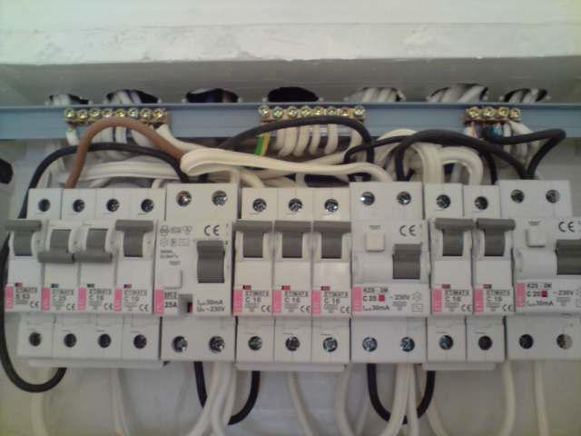

ДТЗ на този предпазител няма :? а на всички контакти и бойлера има.Има ли някаква логика в това.Кабелите са кафяв,син и жълто-зелен,като последния го свързах към защитната пластина на контакта и всичко работи ,като проверих за напрежение по ламарините-няма.Това е снимка на таблото,като предпазителя за печката е втория от ляво на дясно
alsted - майстор
Щом имаш жълто-зелен той във всички случаи би трябвало да е предпазната нула, т.е. правилно си го свързал към пластините.
Струва ли ми се обаче, че нещо ДТЗ-тата не са вързани "като хората" :? Ако искаш снимай наново, но така че да се виждат и долните кабели. Даже ако може - две снимки отдолу и отгоре да се види добре кой проводник къде влиза. Ако греша можем да изтрием, но ако е това, което ми се струва и не се оправи-лошо.
stefan_gb - специалист
Кафевия синия и жълто зеления не са ли ти захранващите проводници.....на втория третия и четвъртия няма дефектно токова. Четвъртия не е ли осветлението.....
alsted - майстор
По-скоро всичко си е наред. Ака искаш все пак можеш да направиш и следната проверка: откачи внимателно жълто-зеления от клемореда и провери след това дали има напрежение между фазата на контакта и пластините.
ozimen - специалист
1-главен
2-печка
3-климатик
4-осветление
Това е от ляво на дясно без ДТЗ.Другите са контакти и бойлера със Д
ТЗ.Нормално ли е на първите да няма ДТЗ.
