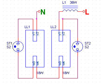

От 2 седмици се мъча с една лампа за баня, която немога да накарам да светне и затова искам да помоля ако някой е наясно или разполага със схема да ми помогне...
Става въпрос за две луминисцентни пури по 18W свързани с един дросел 40W или 36W. Разполагам с подходящи стартери, защото доста неща изчетох в интернет пространството и от там научих, че за такава схема е необходимо да имам по различни стартери.
Пробвах всички схеми, кото намерих в интернет и неще да светне и двете. Винаги светва едната и когато я изключа светва другата.
Та моля за конкретна схема на свързване и каквато и да е помощ би ми била полезна.

Но се поразрових из нета и попаднах на една схема, дадена от нашият колега-съфорумник @ELEMENTAL.
Ето я и нея :
Добавено : Днес отворих тялото, което е в службата - проводниците не съм ги проследявал, но на дросела има начертана същата схема. И работи ! Наистина е доста капризна - особено при по-ниско напрежение (180 - 200 V) не иска да свети ...

трябват ти 2 нови стартера 4-22w,kakто каза колега преди мен може и да пише series на тях ама не е задължително
друго което ти трябва е 2 нови тръби
гадното на тая схема е че само един от елементите-стартери итръби да сдаде багажа и цялата лампа се прецаква и не свети
за това ти най добрия вариант е гупуваш си нови тръби и стартери и слагаш и 99% ще светне
след като светне лампата може да си правиш експерименти да установиш кои от старите тръби и стртери не работи и съответно да го хвърлиш, а другите за резерва

Те по отделно си светят, но не и двете заедно. Стартерите са ми сериини на Osram и са чисто нови, но тръбите не са нови и все пак по отделно си светят.
На колегата по горе мерси за схемата ще я тествам утре и ще пиша какво е станало въпреки че мисля, че и тази я пробвах :?
