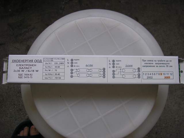

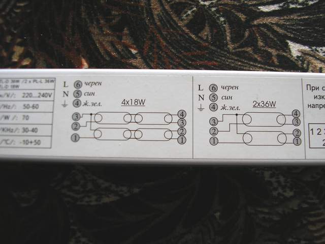

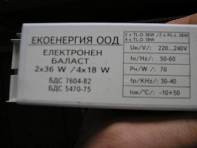

Стефан - майстор
Ето няколко снимки на Електронен баласт:
Obsht vid.jpg (23.77 KиБ) Видяна 24006 пъти
Obshta shema.jpg (32.16 KиБ) Видяна 24006 пъти
