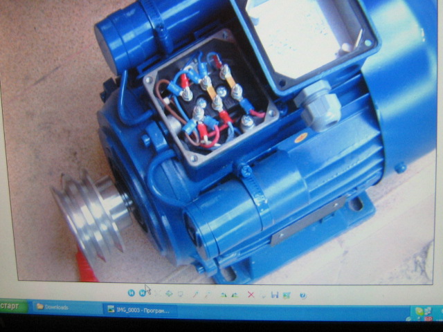

помогнете да свържа този мотор

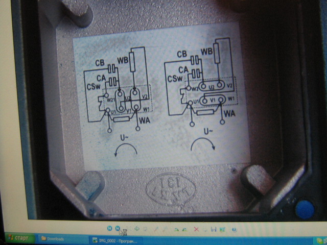

снимай рисунката от вътрешната страна на капачката-там пише

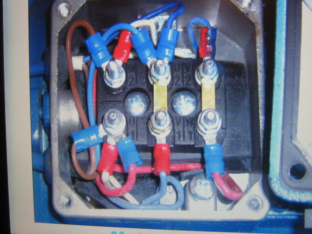

давид75 - помощник
тази ли

Картинката ти казва: U1 и W1 и в двата случая, само че като преместиш пластините, ще ти върти на дясно. В момента е с ляво въртене. WA е работната намотка, а WB е пусковата.
Успех!
