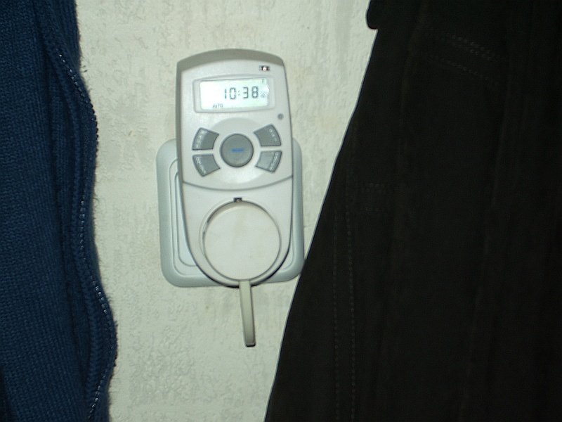

Идеята е следната - Таймера, управлява накъкъв комутатор (контактор или реле), а той от своя страна включва и изключва бойлера.
При мен изпълнението е следното - Таймера вклуправлява капсуловано "реле" за 45A, което е за около 10 kW, а то от своя страна вкючва бойлера. Знам че ще питаш от къде такова реле - лично аз го купих от магазина за електроника (там където продават електронни схеми, транзистори и т.н.). Предимството му е че доста по-малко от контакторите, и успях да набутам две такива релета (за фазата и нулата), на мястото на бойлерното табло, сега ще ти пратя снимка за да видиш крайният резултат.
От около 7 години, работи безпроблемно.

Ето и снимката

Тези китайските с щепсел са ненадеждни и бързо се развалят особено електроните с многото програми. Вземи си тарифен часовник за електромер от този тип http://www.grasslin-controls.co.uk/_sa_ ... ml?page=89 който да ти управлява контактор 16А не разчитай на 16А които са написани на часовника. Таймера струва около 30лв и не може да се сравнява с щепселните. Слагаш си ги в едно малко табълце часовника и контактор за монтаж на шина например СТ 2Р 16А на Merlin Gerin. При мен такава комбинация работи вече 6 години без проблем и включва всеки ден.
ArturDent - Почти Безобиден
Милен, ако визираш това на снимката - то управлява комутара (контактора), най-много да превлючва 100мА. Както виждаш и кабелчето не е повече от 1 кв.мм. Другата част ми е "набутана" в дупката, дето беше преди това бойлерното табълце. Сега няма да го разглобявам че да го видиш.
