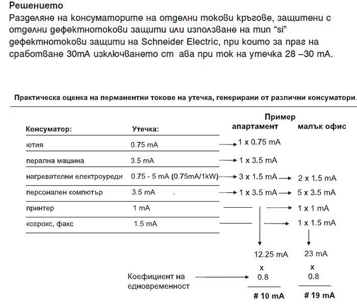

иначе ето ти за свт то допустимото токово натоварване ако е в земята от 34 - 37 А а във въздух около 25 - 27 А ,
И друго при ползване на дефекто токова защита по книгите се казва че ако е възможно да не се ползва мостов кабел ( тъй като при полагането той е уязвим към повреди и утечки което води до лъжливо сработване на дефектотоковата защита

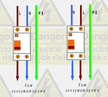

ето ти схема която намерих в интернет за свързване не такава защита и някои утечки
