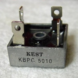

moimoimoi - майстор
ако е за зареждане на акумулатор ти върши работа една плочка грес-схема с номер 5010,плуса и минуса са на диагонал, а на другия диагонал е променливото 12 волта,то си е и отбелязано на самата плочка де,хубаво е и охлаждащ радиатор да му сложиш за всеки случай
има и по маломощни такива елементи/грец схеми/
а може направо да си вземеш и един адаптор /като за гсм/но на 12 волта
адаптор 220/12волта
схема грец

lenko71 - специалист
Грец - 1РМ4 и кондензатор 1000 микрофарада/ 25 волта. На самия грец има означения, кондензатора го свързваш паралелно на изправеното напрежение (което обаче ще стане към 17 волта)

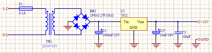

ELEMENTAL - специалист
Хайде да го улесним малко Icelame.
:arrow:
7812
ScreenHunter_03 Sep. 29 22.18.gif (7.24 KиБ) Видяна 21113 пъти
icelame - помощник
ELEMENTAL написа:
:arrow:
Страхотно описано, и не просто малко ме улесни а много :gott:
Утре ще се пробвам да го направя и ще споделя какво е станало.
DStefanov - специалист
Имай в предвид, че за да стабилизира 7812 ти е необходимо входно напрежение от минимум 14,5В до към 27В!!! Ти казваш, че трафа ти дава 12В. Няма как да дадеш на входа 12В и да искаш да стабилизираш пак 12В. Имай едно на ум! :wink:
