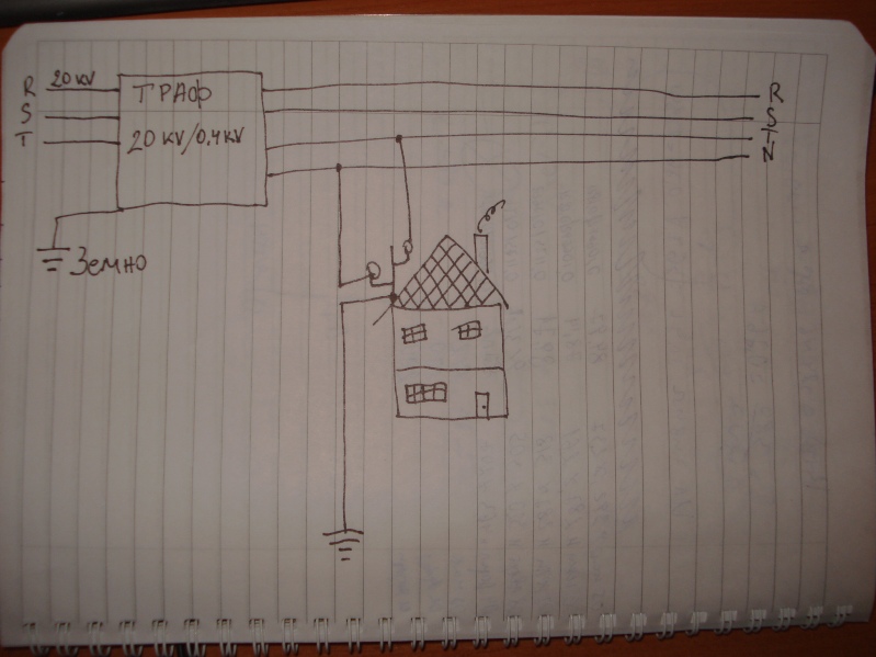

Искам да попитам за нулевия проводник (неутралата)

ако до контакта ти идват три проводен кабел те трябва да са фаза нула и земно
разликата между нулата и земното е че едното е работна нула/по нея тече ток/ а земното е неработна нула/нормално не трябва да тече ток/
когато няма земно до таблото а само фаза и нула се ползва нулата за защитно зануляване в контактите
земното най често се изпълнява чрез забити и свързани помежду си 2-3-4-5 кола в земята и импеданса на земното не трябва да е повече от 10 ома ,ако е повече това означава че не е добро
по електропровода има обикновенно 3 проводника-това са три фази
те отиват до трафопоста съответно в трансформатор 20кв/380волта
вторичната намотка на този трансформатор е свързана в звезда и от звездния център се извежда нулата /работна нула/която заедно с фазите се разпределя за потребителите
или накратко:
нулата е от трансформатора
а земното трябва да е от заземителен контур в земята

ако може някой чертеж за да стане по ясно ще съм мн благодарен

moimoimoi - майстор
еи ти схема-ясно ли ти е вече :?

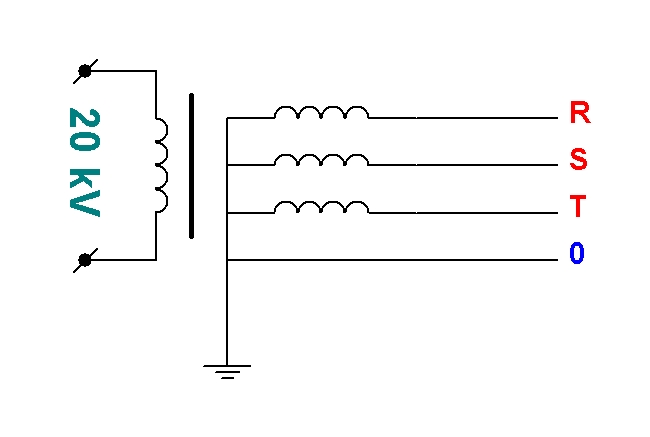

Shivarovo - напреднал
Благодаря за обясненито и чертежа и сега ако ми нарисува някой първичната и вторичната намотка на трансформатора и от каде точно идва нулата всичко ше ми се изясни

Trifun - специалист
хихихи, "схемата" на @moimoimoi наистина е много сладка :-D , но май @Shivarovo имаше предвид нещо такова :
TRAF 20 380.jpg (22.72 KиБ) Видяна 12121 пъти
