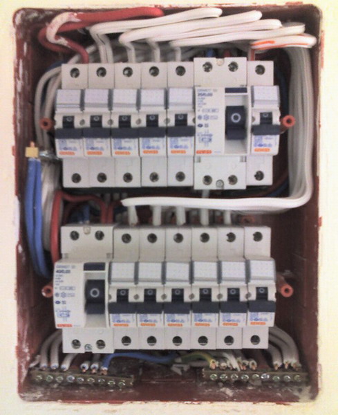

ето и за какво става въпрос
  • разклонителни кутии (свързване) 68 70
    Предпазители 61 89
    Монтаж табло 10 9
    лл 27 0
    лнж 39 43
    Контакти+клучове(монтаж +свързване) 84 80
    изтеглане на проводник 450 700
като отпадна цял магазин (15 контакта 10 осветителя.....табло)

това табло трябваше да е 16 елемента а стана 41- вие кажете работат дали се е увеличила
за 41 лева ще го направите ли (захранването е трифазно но консуматорите са монофазни)
tokuro40 - специалист
за такова табло под 1000-1500 лв нема да го направи никой, така че да плаща дотука каквото си направил и му резни я фазата някаде :idea: :idea:
