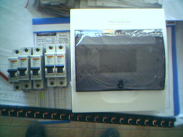

Предстои ми да си правя ел. табло и се чудя какви бушони да си взема. Марките Merlin Gerin и Legrand са ясни. Намерих и някакви Multin9, които са значително по-евтини. Чак смущаващо. Има ли смисъл да рискувам или направода си купя сериозните?

Един предпазител на Merlin Gerin e около 6лв, само 63A са по около 9. Не съм виждал китайски под 3.5-4лв. Разликата е 2 лв. Няма да спестиш повече от 15 лева. Мисля че не си струва риска. Все пак става въпрос за нещо което трябва евентуално да предпази теб и ел. техниката вкъщи.

Дженерал Електрик (GE) също са качествени , но малко по-трудно се намират
, а май са и скъпички .
В работата си ползваме уредите на тази марка /обикновено произведени в Полша/ за насищане на оперативни табла , щитове и т.н. От няколко години ползваме техни предпазители , включватели , контактори , термо и моторни защити и досега има само единични случаи на дефекти , които в повечето случаи се оказват лесно отстраними

Да не забравим ABB
, ако си намериш Merlin Gerin на гърба да имат лепенка със баркода и номера на продукта емблемата и надписа на Schnider ще си сигурен във автентичноста им . На снимката много практично и малко стабилно табло на Merlin Gerin събира до 12 предпазителя
