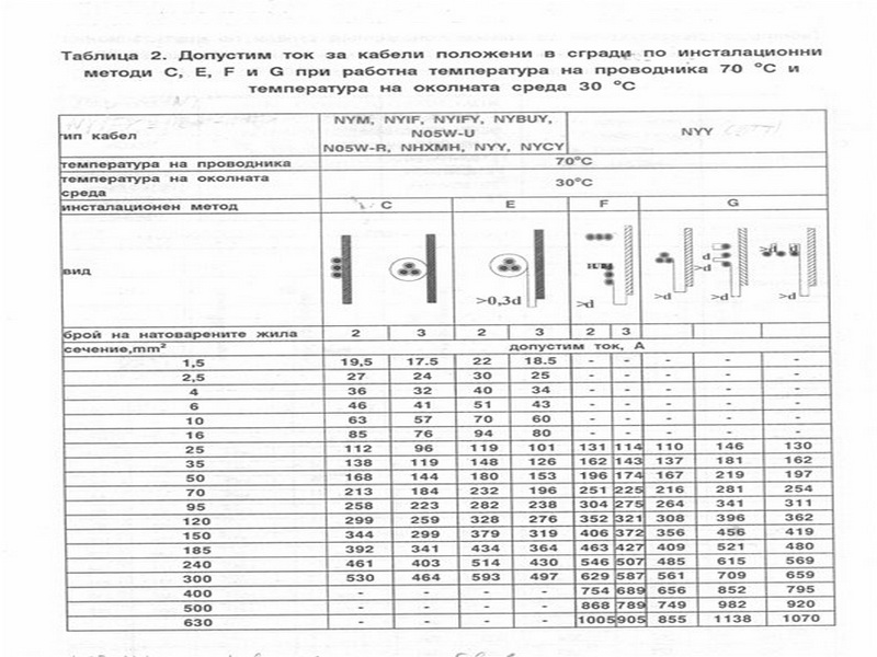

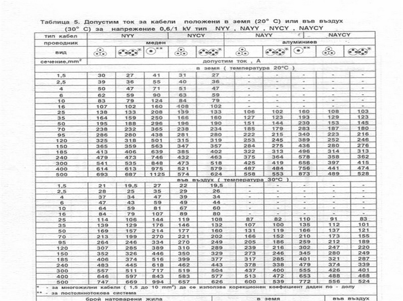

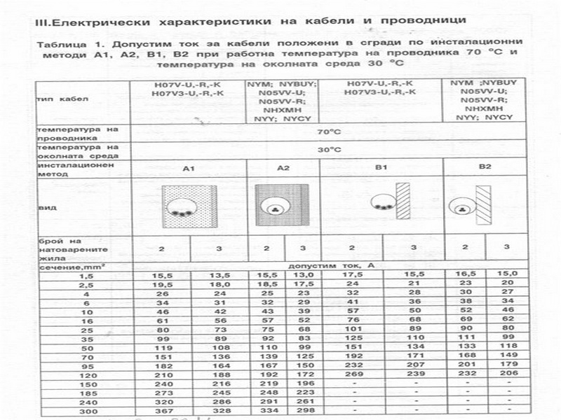

Gladiator_BG - специалист
преди време си бях направил няколко извадки от едни стари книги кой кабел каква мощност може да поеме ...
за съжаление немога да го намеря тоя лист и тва си е ...
някой ако има точните данни нека драсне един два реда
интересува ме предимно за СВТ и мостови кабели от 1 до 10 мм2
една биричка на печелившите
пп: по куриер не пращам :lol:
Милен - майстор
Щом не пращаш по куриер и аз на готово не давам :lol:

stevebradata - специалист
ето ти някои данни на бързо :-D
natovarvaniq.rar
(15.31 KиБ) Свален 317 пъти

Еклектик - специалист
Мисля, че Гладиатор това търси
http://www.xiron.ru/content/view/53/28/
Ама нещо много "надути " ми се струват киловатите
Последна промяна от Еклектик на съб сеп 05, 2009 1:30 pm, променено общо 2 пъти.
Таблички
ето сега намерих още няколко таблички полезни :) :-D
natovarvane na kabeli 3.jpg (156.28 KиБ) Видяна 7128 пъти
natovarvane na kabeli 1.jpg (147.12 KиБ) Видяна 7131 пъти
natovarvane na kabeli 2.jpg (191.29 KиБ) Видяна 7132 пъти
