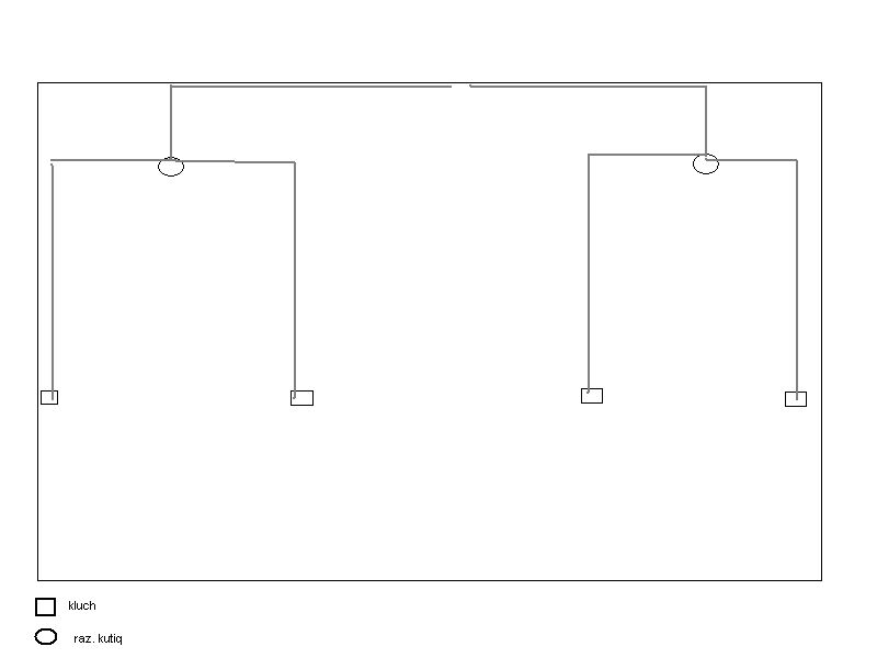

предстои ми да си правя окачен таван в коридора и се сблъсках с един проблем за които искам да ви попитам! значи в коридора са ми пуснали за осветлението 4 девиаторни клуча до всяка врата по един като са свързани два по два и до тавана са ми пуснати два кабела за предстоящото ми осветление! надявам се че успях да ви го обесня до тук :) въпроса ми е мога ли тези два кабела които са ми пуснати на тавана за осветлението мога ли да ги свърза с лустер клема или направо с траф и след това да си пусна две линии едната за лунички а др за скрито усветление и ако може така от всеки от тези 4 клуча ще може ли да се светва и гаси осветлението ? дано успях да ви обесня какво искам да направя :)

недейте се кара бе хора :) значи човеко които ми прави инсталацията ми го прави за лампа и има до 4 врати по един девиаторен клуч но ми ги върза така (2 по 2) че ако светна от единия мога да загася сам от него или от др за които е вързан!ето вижте примерна схема! съгласен съм да се леша от скритото осветление ако трябва но ми се иска от които и от 4 клуча да светна да ми светват всичките лунички които ще сложа а не да го правя на две линии и от едната двоика девиаторни клучове да светват половината а от другите 2 клуча др половина лунички!
fikata - майстор
Въпросът ти се решава като на мястото на двата средни девиаторни ключа се монтират два "кръстати".По този начин осветлението ти ще се командва от четири места. Условието за това е двата кръстати ключа да има двупроводна връзка помежду си и двупроводна връзка със съседния девиаторен ключ...
lenko71 - специалист
Ако решиш да ползваш импулсно реле трябва да се пусне едно жило с постоянна фаза на тавана. Освен това трябва да се преработят връзките в кутиите на два от девияторните ключове -тези които са свързани към фаза трябва да се свържат към нула. Това е по-сложната част (има и още малко).
Ако искаш да е с импулсно реле и мислиш че можеш да се справиш ще ти драсна и схема.
