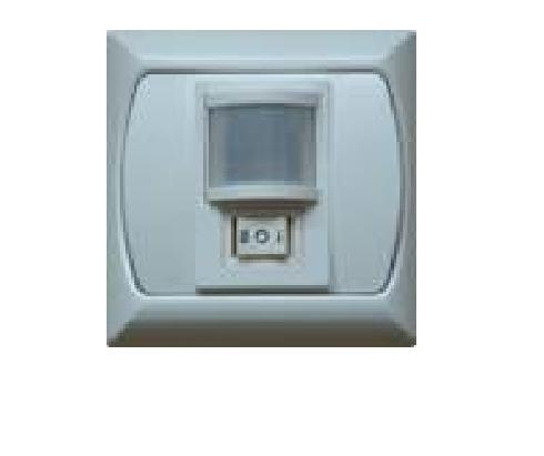

необходим ми е електронен таймер, който да може да се постави в гнездото на обикновен стенен ключ за осветление. За съжаление намирам само таймери, които се поставят в контакт, и от които "излиза" друг контакт.

Ключ-датчик за движение с таймер до 2-3 мин има нелоши, в антрето съм с такъв за да не слагам девиаторен, не е мръднал вече 3та година.Китайски от метро.
pavelari - майстор
Е за подобно на тва става дума;
практикер, бриколаж, баумакс, ДЕА и всички сериозни фирми за ламБи.
На мястото на ключ, - само две жици

Благодаря много за съветите! Купих модел на denilighting.com от Практикер за 16 лева със датчици за движение и звук, инсталирах го и работи...
