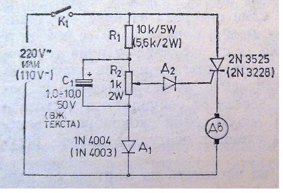

Експериментирам с направата на любителско стругче и докато търсех двигател на вторичните попаднах на един счупен от новите перални(отчекнат корпус). Оправих го за моите цели и понеже е колекторен, реших да го управлявам с ШИМ(от стара прахосмукачка).
Проблема ми е, че при регулирането без товар, двигателя непрекъснато се стреми да ускори до максималните си обороти(14000), което в моя случай довежда до дезинтегрирането на струга ми и обстрелване на мазата ми с болтове от мнимия ми универсал [-o<
Въпроса ми е как да стабилизирам оборотите?
Използването на тахогенератора(вързан отзад на ротора) не ми е по силите поради некомпетентноста ми относно компаратори, PIC-ове и т.н.(въпреки че Tektronix-a седи в ъгъла :? )
Понеже четките са под десетина градуса наклон спрямо неутралата, дали ако ги оперпендикуляря към ротора нещата ще се оправят? Аз бях тръгнал да пробвам ама ще трябва да счупя едни чопове, та рекох първо да питам по-знаещите...

Бях много зает с друго и затова отговорих почти едносрично. Тези регулатори, от прахосмукачка или от проста дрелка, са най-елементарния вид - просто режат синусоидата и получаваш някакви оботи на празен ход и съвсем други при работа. Но без обратна връзка няма как да получиш стабилни обороти и компенсиране на товара.
Имам една дрелка Блек енд Декер, купувал съм я от Англия преди почти 30 години. Е, тя си има контролер за стабилни обороти, с таходатчик - кръгъл магнит на задния край на вала на мотора.

Има начин с обратна връзка по ЕДН. Но ще е скопен във високите обороти и има доста вибрации. Аз си навивам резби с този регулатор и обикновена бормашина. Пробван и работи.

Тъй като тахогенератора още виси отзад, дали няма някоя схема с по-просто управление с дискретни елементи?....
MrMurdjo - майстор
Ето тук бях попаднал на една схема за управлени, която е без тахогенератор, но има трансформаторна обратна връзка от тока през мотора.
Не съм я пробвал.
http://www.aaroncake.net/circuits/acmotcon.asp
