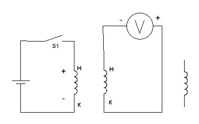

става въпрос за 6 извода,без кутия и означения

- Мнения: 1356
Свързваш батерия към едната намотка, към другите две последователно включваш волтметър. В момента на включване и изключване на батерията с ключа, в другите две намотки се индуцира напрежение което се отчита от волтметъра. С повторно включване на другите две намотки намираш такова свързване при което стрелката на волтметъра реагира на дясно. При това положение на + на батерията и - на волтметъра са свързани началата на две намотки. Вместо стрелкови волтметър може и с цифров мултицет, тогава "дясното" отклонение ще съответства на + постояно напрежение, а лявото на отрицателно, - е СОМ извода на уреда.
Метода описан от fikata също е добър.
