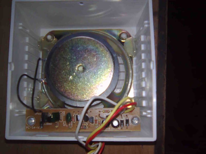

Здравейте!Имам сирена за домашна аларма,която е с три проводника.
Двата са ясни.Знае ли някой за какво е третият?Благодаря!

Да ни я щракнеш, за да видим за какъв модел става въпрос!?

Ето това е сирената.

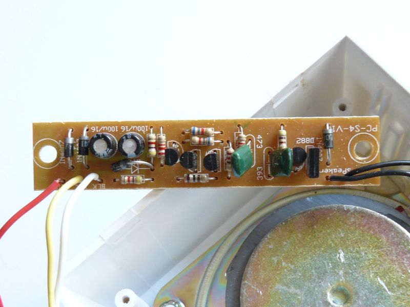

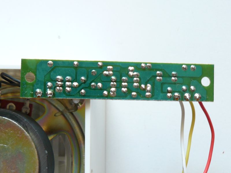

Виждат се три диода в изправителя ако не се лужа да не иска две симитрични напрежения ...... снимаи платката от зад и виж третия диод какъв е и го напиши и как е свързан! (диода над кондензаторите).
Възможно е да работи и на прав и на променлив ток а третия диод да е за защита от обратен поляритет .....
Или третия проводник е са управление но това е само догадка....

В мрежата намерих,че тази сирена е с две мощности.С мултицет като подам напрежение между жълтия и белия кабел се чува пращене във високоговорителя,а червения няма никакъв ефект.Не мога да разбера кои два кабела трябва да отидат в централата.
lenko71 - специалист
От това което виждам белият кабел е маса( или "-", както ти харесва), червеният е захранване ( или "+") а на белия се подава сигнал ("+") за сработване на алармата (да почне да пищи). Не знам за какво напрежение е тази аларма но ако от централата идва такова каквото и трябва и минава през реле( в самата централа) то червения може и да не го ползваш. (не знам дали ще ме разбереш, ако има нещо питай.)
inkovsv - специалист
Предполагам,че си имал предвид жълтия за +.Сирената е за 12V.
И аз стигнах до същия извод,но не знаех червеният за какво е.
Благодаря за коректния отговор.

Наи вероятно на червения няма да имаш никакъв ефект когато нямаш (+) на жълтия, тогава кр. транзистор е запушен,( но пак си е догадка защото не се знае какъв е транзистора) Защо не подадеш захранване и му се чудиш още :-D
