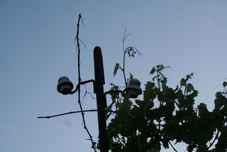

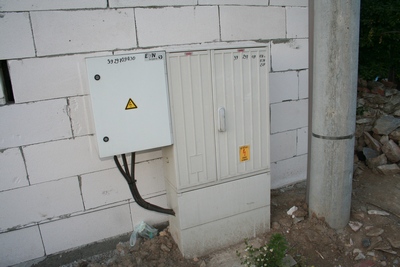

Казуса: Трябва да преместя 2 кабела тип СВТ (близки по вид), които идват от едни стълб- бетонен (direka.jpg) В основата на въпросният бетонен стълб има типово табло на ЕВН България(tipovo EVN. jpg), в което са разположени главните предпазители, както и електромерите ( в случая автоматичен 50 А - еднофазен) Едно време къщурата е била захранена с по-слаб кабел и от стълба към къщата прехода и снадката между двата кабела е ставал с керамични чащки и изкривена метална тръба (old scool.jpg).
tipovo AVN.jpg (63.44 KиБ) Видяна 4273 пъти

Трето, какво значи "2 кабела тип СВТ (близки по вид)" Най вероятно жилата са подобни на жилата на СВТто т.е. от стълба идва рекордоман-ПВО
Обаче като гледам мътната снимка direka.jpg нещо ме съмнява. На снимката доколкото се виждат кабелите и крайните им клеми те са специални изолирани за въздушно окачване и са с алуминиеви жила например. А тези кабели се свързват със специални клеми .
Ако случая е такъв си купуваш една крайна опъвателна клема и с нея опъваш кабела например за старата конзола от снимката или ако не стига до нея закачаш клемата някъде другаде. После със специална отклонителна клема (виж последния линк) снаждаш кабела с друг до таблото. Ако кабела ти е ПВО си е задължително да го опънеш на керамични изолатори и после го снаждаш с друг към таблото пак с клема
