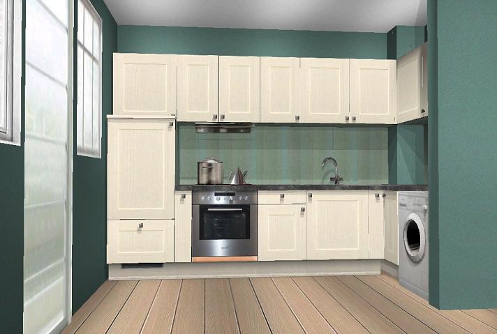

Имам няколко чуденки относно изводите на инсталацията зад бъдещата ми кухня, която живот и здраве би трябвало да изглежда по начина на снимката.
Това в ляво е вграден хладилник. Контакт зад него или на стената в ляво не са опция, защото няма да имам достъп до тях. Тъй като жилището е старо и стените са супер криви (кой знае как ще е след измазването) не се наемам да нацелвам кошницата от 15 см, която е до хладилника. Смятам да направя контакта чак зад шкафа в дясно от фурната.
Тока за фурната и плота с котлоните ще идва централно зад фурната на 40-50 см от пода. Въпросът ми е два кабела ли трябва да се пуснат (по един за всеки уред) или само един кабел е достатъчен, като тока от клемите после ще се раздели на две?
Набързо за останалото - клемите за аспиратора ще са на 30 см над долния ръб на шкафа, в който е вграден. Контакт за пералнята (свободно стояща) съм предвидим ниско долу в ляво в нейния отвор, защото горе в дясно вече е направен мръсния канал. След време преполагам мога да я заменя с вградена и контакта там да не е проблем.
И така смятате ли, че има нещо, което трябва да се премисли? Някакви различни идеи и препоръки? Това ми е първия ремонт и всичките ми дилеми са супер аматьорски и като изключим това, че за аматьорските грешки се плаща с пари от джоба останалото е по-скоро забавно :)
Милен - майстор
Кабела на фурната и плота го извеждаш на твърда връзка някъде зад печката. От там може и с отделни гъвкави към клемореда по един за плота и фурната ако клемореда позволява разбира се. Не каза каква мощност има печката, ако още не си я купил за по сигурно слагай 3х6кв.мм че не са рядкост и мощности от 7 и нагоре киловата.

kha няма как да стане с един кабел ако искаш да е както трябва. Предлагам ти следния вариянт:
1.токов кръг ( хладилник и аспиратор) 3х1,5 с 10А предпазител
2. токов кръг ( фурна и контакти над плота над пералнята) 3х4 до кутия и от нея до уредите 3х2,5 с предпазител 25А
3. токов кръг (плот и пералня) 3х4 до кутия и 3х4 до плота и 3х2,5 до пералнята 32А предпазител.

От електротехника не разбирам и не съм в час с клеморедовете и квадратите, но мисля че схващам основната идея. Още повече, че баща ми е електротехник по професия и той прави инсталацията, само дето е от старата школа и не му се е налагало да прави модерна кухня :) Ще му разпечатам отговорите ви.
Милене, както предположи фурната не е решена. Бях си харесал една, която сега проверих и виждам, че е 3,4 kW. Въпреки всичко имам едно наум и знам, че трябва да се презастраховам.

Просто да допълня че е хубаво да имаш над плота на около 10 съм под шкафчетата поне 2 двойки контакти .Все за нещо ще и затрябват на жена ти.
Четох, четох, па се пообърках. Верно ли ми е впечатлението, че контакт за хладилник ще слагаш на майната си зад пчеката?
Както е да е. Контакт за хладилник е зад него. Слагаш Х пред мястото му, включваш и набутваш назад.
А! Х и печка никога не едно включени. Печка може да гръмне бушон. Х самостоятелно.
kha - помощник
Любо - контакти ще има. Един между плота и умивалника за всеки случай с капак да пази от пръски (там никога няма да се включва нещо за постоянно - мястото не го позволява, затова два не са нужни) и двоен над пералнята.
n_a, точно така - контакт за хладилника зад шкафа вдясно от печката на майната си чааааак на около 80 см. Отначало смятах да направя най-логичното и да го сложа както казваш отзад. Тогава ми зададоха въпроса как ще изключвам евентуално хладилника при почистване, размразяване и т.н. след като е вграден. До вградения хладилник в квартирата ми има отвор за пералня и погледнах отзад - има не повече от 2 см до стената (което може и да е инцидентно, но уж и плота и всичко останало е стандартно). Погледнах и вградения хладилник в офиса - контакта му е в изрез в съседния шкаф, което ми се стори удобно. Вярно е, че мога винаги да изключа хладилника от предпазителя, но също така е вярно, че много лесно мога да му пратя контакта в този шкаф. Няма ли да е по-удобно според теб?

Това, което казваш, звучи логично, но е факт, че в квартирата ми не мога да си вкарам пръста между решетката на хладилника и стената зад него. Хладилникът е някакъв малък Bosch за вграждане, а плота е 60 см. Предполагам нещо недомислям или пък нещо не е както трябва там.
А за размразяването - тези, които разглеждах, са с автоматично размразяване само на хладилната част и ръчно на фризера. Надявам се, че тези 56 см дълбочина ги дават заедно с дистанционерите..
Мнението ти в момента ме накланя към това да забравя за пращането на контакта на майната си и да не режа шкафа. Сега като се замисля ми се струва тъпо, за което ти благодаря.
