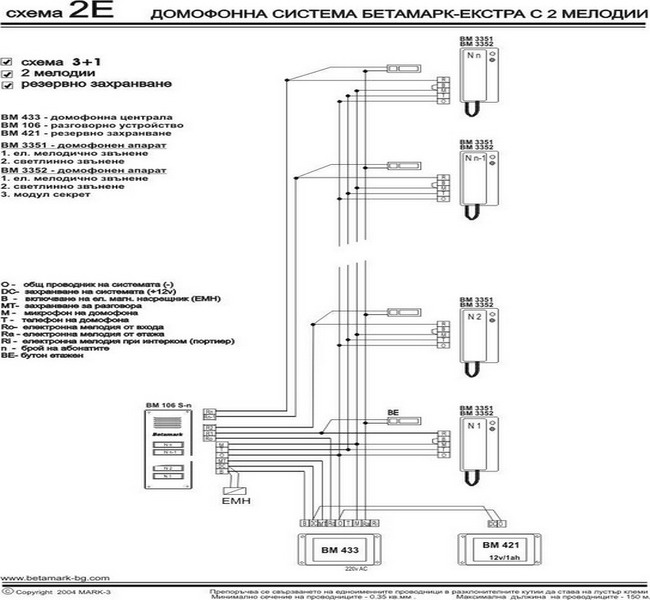

Здравейте! Предстои ми да си правя стълбищната инсталация :? - имаме табло в което е монтирано релето, и трафа за звънците. Бихте ли ми нарисували схема и посочили правилата за изпълнението им (сечение на проводниците, отстояния и т.н.). При мен обаче е кооперация и аз съм на първи етаж и искам да мажа а нагоре комшиите още не са на линия за мазане, та да ми дадете идея как без тях да си върша работата т.е. да не се налага после нещо допълнително да се прави или преправя :!: .

Нека почнем със звънците - имаш един 12в траф. Значи трябва да се докарат 12волта до звънеца на всеки апартамент, след това всеки си го свърза сам. Кооперацията трябва да има пуснати гуфрирани тръби за телефони, кабелна, интернет. Така че ти би трябвало да докараш само 2 жици от трафа до гуфрираната тръба за горния етаж. След това те ще си изтеглят нагоре и така.
Сега за осветлението случая е почти аналогичен но тука мрежата е 3 проводна. Немога да ти дам схема на свързване защото незнам кои модел стълбищен автомати си купил. По принцип повечето са с 4 букси. 2 са входящото напрежение и 3 са изход. Получават се 5, защото едната е обща виж къде пише 0 или N. Там влиза 0-та на напрежението и средната жица от схемата.
Като дебелина на проводника са ти достатъчни квадрат и половина.
Ако трябва да обобщя трябва да пуснеш само към горния етаж
1. 2 жилен кабел (наи евтиния за звънците)
2. 3 жилен мостов 1.5 квадрата.
Ако нещо не ти е ясно питаи :)

Този вариант е подходящ ако искаш да имаш само звънец пред вратата или ако си решил когато звъннеш на един апартамент всички клюкарки в блока да се събудят може :).
Ако не искаш да будиш целия блок в 2 през нощта не е лошо да пуснеш един кабел "-" и един "+" до всеки апартамент последователно и по един "+" пак до всеки апартамент, но да тръгва от входа. От таблото с трафа до входната врата един "+";)
Само като идея провери WWW.betamark-bg.com. Интересна е идеята и за включване на осветлението на стълбището. http://www.betamark-bg.com./staircase_l ... tamark.htm
Чрез тази система без да се променят кабелите могат да се посравят различни системи. Може централата да е с видеодомофон, а част от потребителите да използват само аудио система и различен брой комбинации.
тук са публикувани схемите на домофонните системи. Има и цени.
http://www.betamark-bg.com./doorphone_s ... tamark.htm
Ако решите да монтирате таз система трябва да се използва кабел UTP 4x2x0,5 mm и той да се движи от апартамент на апартамент.
За осветлението както казва masteradmin един мостов кабел ПВВМ 3х1,5 е достаръчен.
За звънчевата инсталация както решите:
Вавиант 1 - само звънци - 7 бр. кабел тип ПВ 1х1,0 (3 апартамента+3 апартамента на тавана) + 1
вариант 2 - домофона система на бетамарк един кабел UTP 4x2x0,5 mm.
За да си сигурен че няма да се кърти в последствие каквото и да решите бих ти препоръчал да се съберете да решите какво ще правите. Да изпълните решението и чак тогава да замазваш.
Съвет по-евтино излиза първо да мислиш и после да мажеш :lol:

siderovbg правилния отговор обикновено е заложен във въпроса! От него не разбрах ще има ли домофон и табло със бутони долу на входа за звънците на апартаментите и таванските ? Ако има - съвета на Палавника ако не - на админа и ще спестиш доста кабел :-D :-D :-D

Що се отнася до броя на кабелите, ми се струва че трябва да се изгради домофона система, а не само звънци пред вратата. Вярно че е кооперация, но в тези времена да се оставя входната врата незаключена ..... знам ли.
Голямата част от поста е ако човека реши да си изгради домодонна уредба.
Ако реши да е само звъцен пред врарата тогава си абсолютно прав само два проводника са достатъчни.

Ето стандартната звънчева схема.Едвали има елтехник да не е знае но все пак.
