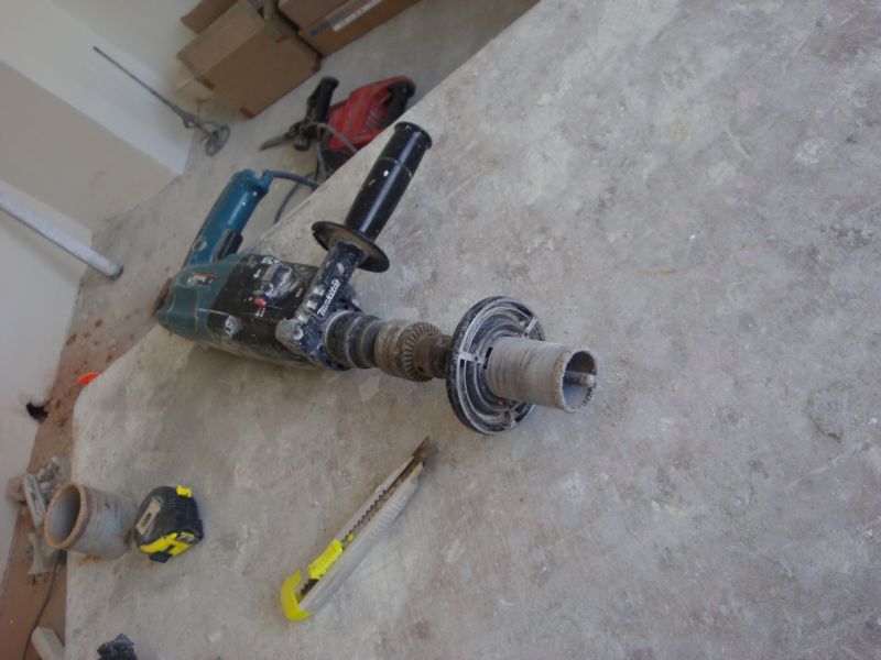

В Бриколаж има едни бор коронки ...вършат страхотна работа ... размери до ф-63... комплекта беше към 70лв. но можеш да си купиш само ф-то дето ти трябва +центъра(държача)
John - специалист
Вземи си бор-корони с диамантени зъби.Работата с тях е много по-лека и прахоляка по-малко.

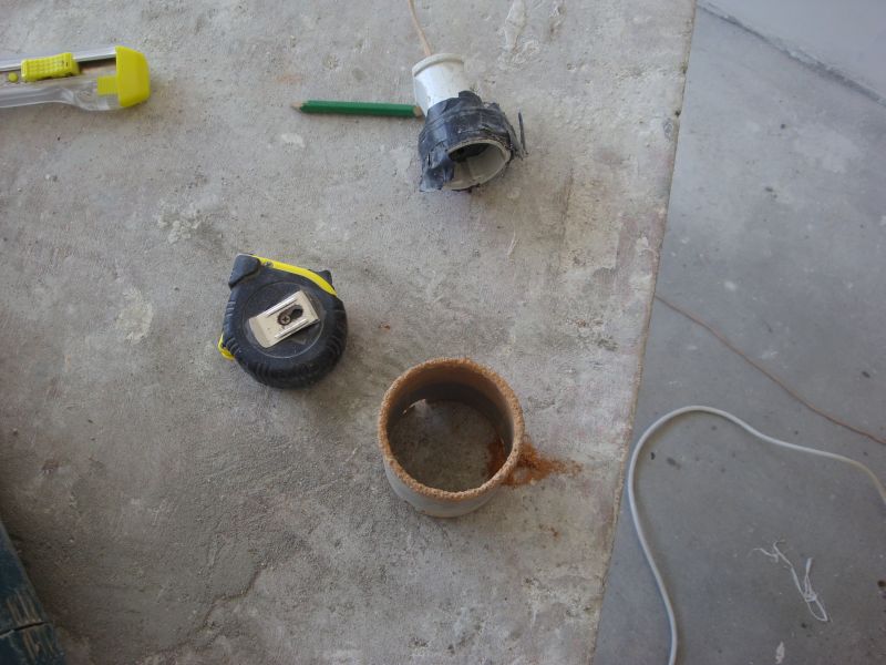

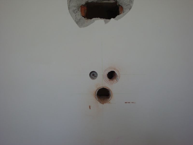

gandonov - специалист
Благодаря на всички за отговорите.
Смятам да си взема боркоронка за пробиване на отвори за конзолни и разклонителни кутии. Мисля, че ще ми се вземе здравето, ако трябва да пробия със секач 50-60 дупки.
... а каналите ще ги пробвам със секач и с флекс (диск за неметал), пък ще видим какво ще стане.
