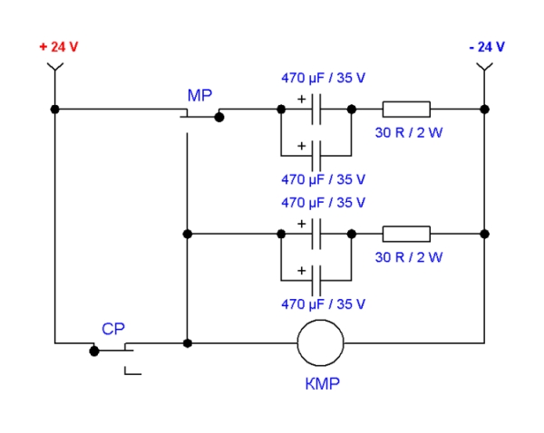

Такааа ... Първо - малко въведение :
Това е действаща, оригинална схема за контрол на мигачно напрежение.
Означенията в схемата :
СР - Сигнално Реле
МР - Мигачно Реле
КМР - Контрол Мигачно Реле
В нормално състояние СР е задействано и подава напрежение на КМР - то също е задействано. Целта е когато СР отпадне и неговият контакт прекъсне едната верига на КМР (тогава МР започва да работи в мигачен режим ) - това мигачно напрежение да се контролира - т.е. ако МР работи в мигачен режим, реле КМР трябва да седи постоянно задействано, ако по някаква причина реле МР престане да работи в мигачен режим, реле КМР да отпадне.
Дотук - добре. Схемата работи. Въпросът ми е следния :
От математическа гледна точка двете групи кондензатори по 470 микрофарада могат да се заменят с два кондензатора от по 1000 микрофарада, нали ?
Но защо в схемата са начертани два по 470, а не един - 1000 ?
Какво се има предвид ??
На мен единственото нещо, което ми хрумва е, че може би два кондензатора с по-малък капацитет биха се зареждали по-бързо отколкото един с по-голям капацитет ...
На прав път ли съм ? :roll:

Добре, сериозно - какво е обяснението за това изчертаване ? Защо са група от два, а не е един ?

emil_v r - майстор
:-D Ето . Освободи напрежението, презареди батерийте.
Предполагам , че за времеконстантата която са изчислили им трябва стойност 950 Мкф (примерно) , избрали са най близката стандартна стойност , която може да се конфигурира от 1, 2 или 3 конд. в случаят 2 по 470мкф.

Мммм, дали ? :? Нещо ... не ми звучиш убедително, честно казано :roll: А ако се сложи един кондензатор 1000, вместо тия двата, какво ще се промени ? Реле КМР ще отпада ли докато прелита контакта на МР ?
emil_v r - майстор
Осезателно няма да има разлика .

Justy - майстор
Сдвоени са, защото са закъснителни вериги. Не е дадена цялата схема. Ако единият електролит фърли килимявката - да остане другия :wink:
Trifun - специалист
@Justy, това е цялата схема на това реле ! Останалото аз го описах как работи. Като отпадне СР, МР почва да работи в мигачен режим, а КМР трябва да стои задействано, ако има мигачно - това е всичко ... Ако КМР отпадне, цялата система минава в защИтен режим и сигнализира за повреда - тогава ние отиваме и оправяме нещата :wink:
Има нещо друго ми се струва, за да са два тия кондензатора, ама какво ??
