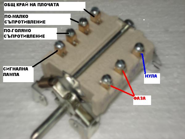

За да намалим малко препратките, които крият риск да изчезнат с времето
ето свързване на 7 тактов ключ с плоча

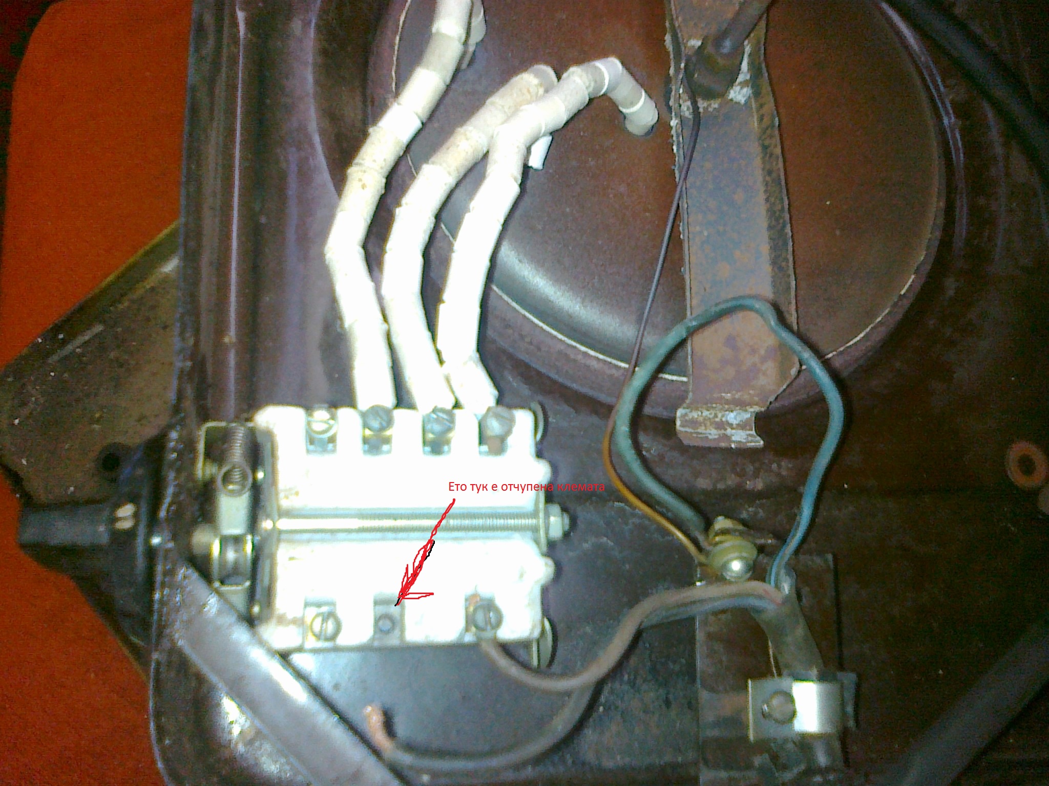

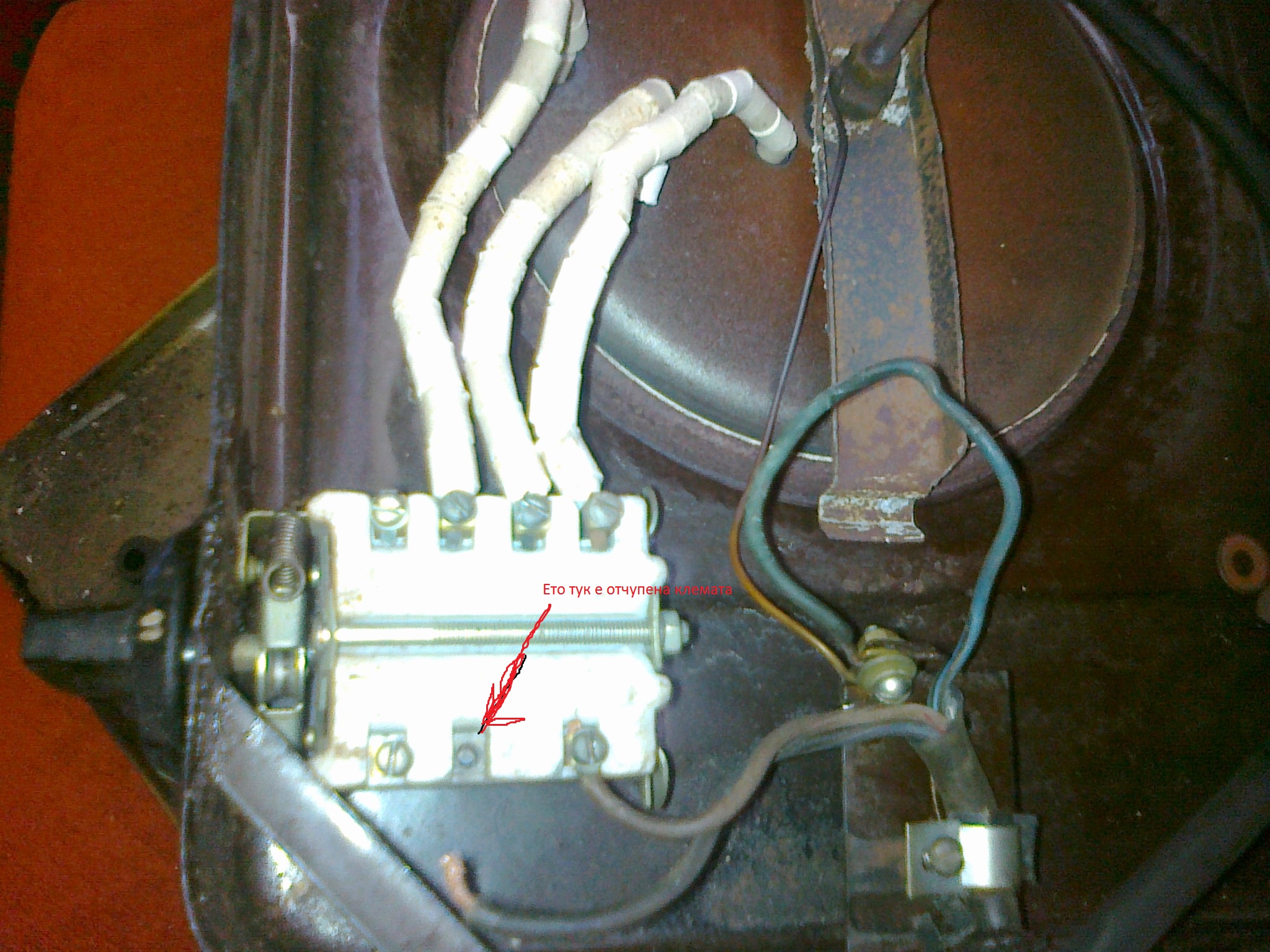

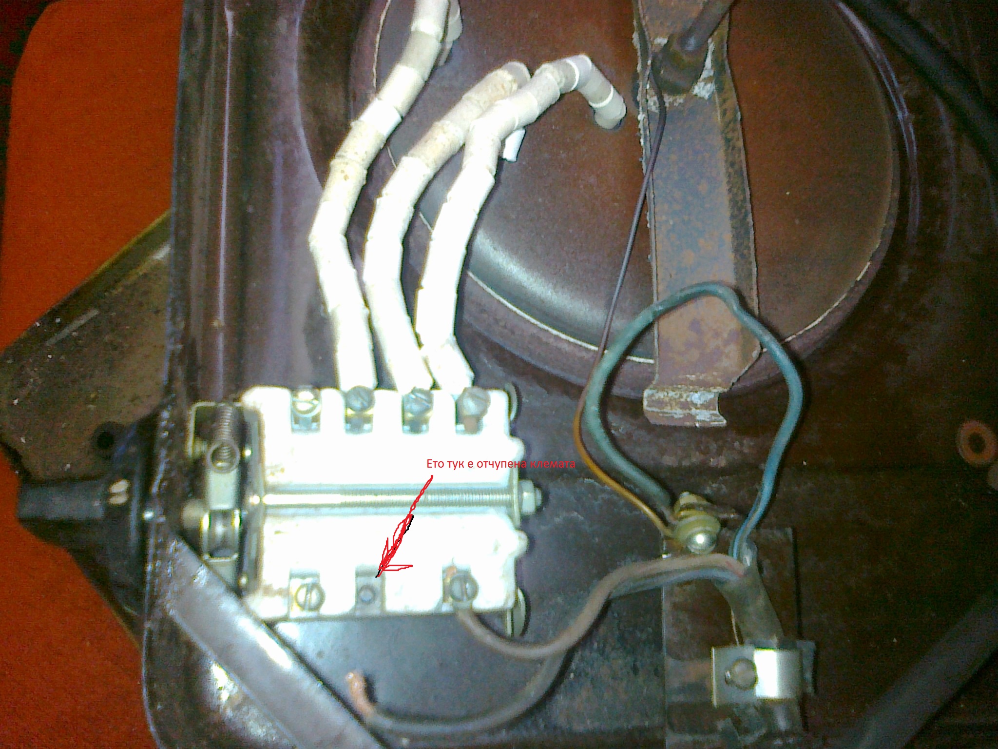

ЗДР-Колеги,моля за малко помощ....
Знам,че темата е доста стара но да не пускам друга, ще се възползвам от тази.
Та на питането
Имам един стар еденичен котлон от Баба ми останал, и до вчера работещ на терасата.Проблема е от снощи-отказа да работи. Разглобих го/едвам от рьжди/ и видях,че един от проводниците е откьснат.
Ключа е с 1,2,3, 0- 4 тактов така смятам че е...
Щепсела е с 3 проводника/ черен,кафяв,син/ като синия е ползван за заземяване, което ще покажа с фото нагледно.
Впечатление и обьркване в мен е това за свьрзването на захранването
-от трите клеми , само на 2 Май е било свьрването/не е имало проблем/
-Но както споменах ,единия проводним беше изгорял и не знам кьде му е мястото за поставяне, Тъй като и самата клема -Изпадна при отварянето на котлона.
Питането ми е, може ли да поставя откачения проводник на другата/1клема-свободна/
onkelabg написа:
Не може.
Къде е било мястото на изгорелия проводник е близко до акъла - на изгорялата и паднала клема.
Смени ключът. Предварително си маркирай кой кабел къде е бил щото после пак ще има едни въпросииии...
onkelabg - специалист
И аз това си помислих, че явно няма да се яде баница.
В други ден ще закупя и подменя, като спазвам последователноста от единия кьм другия.
shadow__01 - майстор
Може да разглоби съседната клема и възстанови изгорялата с частите и. И без това лампичка няма.
Такъв нов ключ струва към 5 лева. Не е проблем и намирането му. Както си прецени автора.
