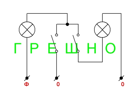

здравейте!имам проблем значи на, ключа за осветлението на банята съм добавил още малко кабели за да сложа двоен.всъщност единия бутон ще стартира осветленнието в банята и вентилатора,а втория бутон ще стартира едно осветление в коридора.свързал съм ключа както следва постоянната фаза е където на ключа е нарисуван вход,прекъснатата фаза за осветлението и вентилатора са на единия изход а другата прекъсната фаза за коридора е на другияизход.сега се получава следното когато включа осветлението на банята ,не ми свети осветлението на коридора,а когато изгася в банята ,коридора си свети.за коридора съм взел нула от един контакт,но незнам дали това може да има значение

Свързването, така, както го описваш - така трябва да бъде.
Объркал си нещо клемите по всяка вероятност - провери отново.
Сигурен ли си, че ключа, който си монтирал, е сериен (т.е. двоен) ??
Щото ... при двоен ключ ... ако объркаш клемите, ефекта ще е различен от този, който ти описваш ...
Нулата за осветлението в коридора няма значение откъде я взимаш - дори и от комшиите да е - пак трябва да работи.

хммм, аз си го начертах, пробвах най-различни варианти, но така и не постигнах ефекта, описан от питащия...
Наистина, има едно положение, в което се постига ПОЧТИ същият ефект, но тогава двете лампи се оказват последователно включени и ще светят и двете - и то ВИДИМО по-слабо ...
donio_1, в кутията на ключа има ли някакви снадени кабели ? Примерно един проводник, идващ отдолу, да е снаден с друг, отиващ нагоре ? И двата изолирани и натикани зад ключа ?? Ако има - викай УРААА ! :wink:

При схемата на Трифун ще стане точно така - втората лампа ще угасне като се включи и левия ключ. Започни проверката от ключа с мултицет или пробна лампа /не с фазомер/. Виж дали идва фаза на изходите като светваш.
