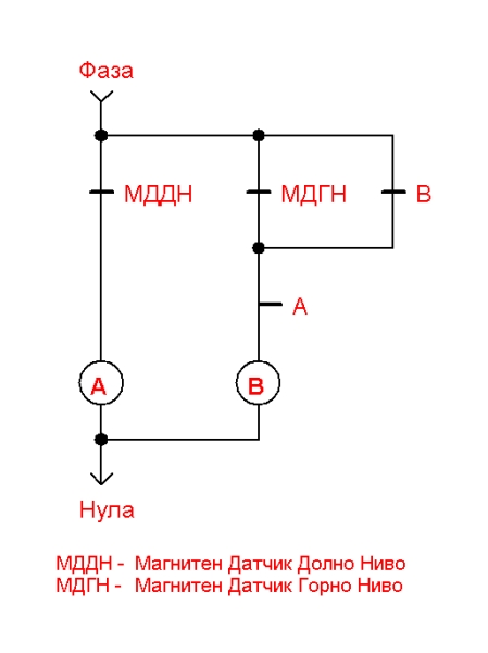

Трябва да се управлява трифазен мотор -водна помпа.Трябва да има поплавак в съд 250литра вода при горно ниво помпата се включва -при долно изключва.На поплава метален репер ,на съда 2 магнитни датчика.Очаквам схема за управление на контакторите.

anton_ss написа:Trifun здравей точно тебе очаквах!хехе, радвам се когато мога да помогна
Значи ... схемата е начерната при ниво на водата до половината - не е включил нито един датчик - поплавъка се намира посредата и съдът се пълни.
При достигане на горно ниво включва датчик МДГН, който задейства контактор В, той се самоблокира и остава задействан през нормално включил контакт на А. Силовите контакти на В включват трифазната помпа и започва изпомпване.
При достигане на долно ниво включва датчик МДДН, задейства контактор А, който прекъсва веригата на В и помпата спира.
Ако правилно съм разбрал условието на задачата - това е решението.
Vodna pompa s datchik.jpg (39.57 KиБ) Видяна 5855 пъти
Последна промяна от Trifun на вт фев 10, 2009 9:25 pm, променено общо 1 път.
