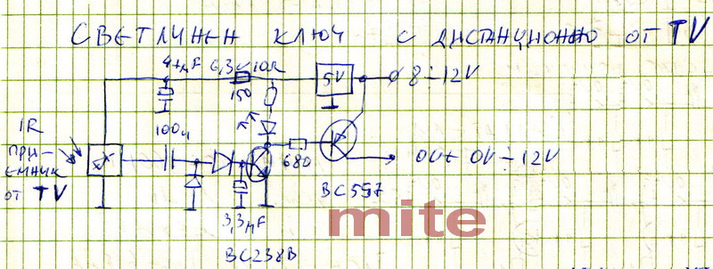

Здравейте, искам да попитам има ли начин чевз дистанционно да всържа сигнал. По точно имам някъде някаква ел верига която не ми е свързана и аз чрез дистанционно управление да я свържа да натисна бутончето :) говоря за ниски напрежения не за 220. Гледам в млад конструктор има за осветление чрез ир та може ли нещо по-простичко за по-простичка система за по-простичък човек :), да не е с микроконтролери и тн. :). Благодаря

По просто не може да бъде !
Светлинен ключ с IR.jpg (118.79 KиБ) Видяна 3583 пъти

Значи имам 8-12в входно напрежение, и от 0-12 изходно така ли, а точно колко ми е изходното при 9в входно или зависи от транзистора благодаря.
mitcd - специалист
На изхода срямо маса имаш 0 волта,като светнеш с ДУ (няма значение от марката и кой бутон),ще имаш напрежение малко по ниско от на захранването.Горе долу с 0.4-0.6 волта.
