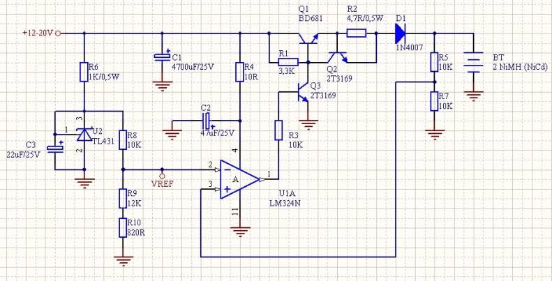

Поразгледах има доста теми и схеми за заредно на батерии,но имам няколко проблема над които размисшлявам.
1. Интересува ме как при определен волтаж примерно 1.485 да се прекъсне зарежданоето.(забелязаха тази критична стойност от темите)
2.Има форимула чрез която се смята тока през бетериите за различните капацитети.Тя се регулира най-често чрез резистор, означава ли това че за различните какацитети трябва всеки път да се регулира тори резистори(за по качествено зареждане ясно ми е че и да не се променя пак ще върш работа)
3.Ако трябва да се направи с компаратор схемата как би изглеждала?!
4.Интересува ме както за 1,2волта така и за големите бетерии 9 волта който са за мултицета(примерно).
Благодаря !

С компаратор.Иначе NiMH и NiCd батерии се смятат за заредени при напрежение м/у изводите им 1,41V
foksss написа:
Компаратора сравнява опорното напрежение получено от R6,R8-10,C3,U2 (което в случая е 1,4V) с пада на напрежение получен в/у R7 (1/2 от напрежението на батерията BT).Когато BT се зареди (т.е. напрежението на неинвертиращия вход на компаратора надвиши опорното) Q3 се отпушва и зареждащия ток се спира.Регулирането на зарядния ток се извършва с генератор на стабилен ток (Q1,Q2,R2,R1).Стойността на зар. ток се определя по формулата:
Iзар.=0,7V/R2
За зареждане на един ак. елемент неинвертиращия вход на компаратора трябва да се върже на "+" на ак. елемент.В този случай R5 и R7 не са необходими.
За зареждане на 8 ак. елемента - R5=2,7K , R7=390R
P.S.Последователно на R3 може да се сложи светодиод индициращ завършването на зарядния процес.

ELEMENTAL, Благодаря много.. нещата ми се изясниха относно реализирането на схемата, единствено ми е интересно ( предполагам че схемата на генератора е стандартна) ако можеш да ми кажеш къде мога да прочета как точно работи тя ?! Също така имам още 2 въпроса:
1.Остава зареждането на 9волтовата батерия - смятам че ако си поблъскам главата ще ми е полезно и ще изчисля с ново опорно напрежение по същата схема но все пак да попитам?!
2.Мога ли да те помоля и за схема на импулсно захранване 12волта, смятам да попреработя захранване от компютър,въпреки че е двъполярно смятам че най-лесно ще стане....??

Елементал , тази схема създава неприятности , правил съм вариянти от нея.
Компар. в схемата няма хистерезис и е нестабилен в мом на превключване.
Слагам му в случаят ПОВ резистор в случая около 50к м/у изход и
+вход
Много съм се ядосвал докато загрея .

Принципът на работа на ГСТ е следния:
-когато тока през товара (батерията) е по-малък от зададения, Q2 е запушен, а Q1 е отпушен
-когато тока през товара е по-голям или равен на зададения, пада на напрежение в/у R2 става по-голям или равен на 0,7V, поради което Q2 се поотпушва, а Q1 се позапушва.Това довежда до намаляване на тока през товара.
Важно е да се отбележи, че от Q1 се разсейва мощност равна на :
P=(Uзахр-Uбат)/Iзар
Поради тази причина в някои случаи се налага монтирането на Q1 на охл. радиатор.
1.За зареждане на 9,6V батерия се налага промяна единствено на стойностите на резисторите R5 и R7.
2.За зареждане на 9,6V батерия не е редно да се използва комп. захранване (освен ако зарядното не се върже към +12V и -5V)
П.С.В случая хистерезис може да се добави като се свърже резистор (примерно 1М) м/у неинвертиращия вход и изхода на компаратора. За подобряване на устойчивостта на компаратора може да се сложи и кондензатор 470рF свързан м/у инвертиращия вход и изхода.
