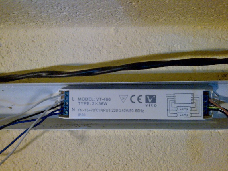

Колеги, ситуацията е следната-досегашното осветително тяло с 2 пури по 36W, беше изкормено откъм дросели и стартери с идеята да сложа електронен баласт и паленето да е "чисто".Беше ми изпаднал такъв баласт за 2Х36W на китайците "Vito".След малко борба по префасониране на контактните пластини след отпадането на стартерите свързах всичко по дадената на корпуса на баласта схема, обаче-нъц!Ни вопъл, ни стон.Едва ли има значение, но ключът за освет. тяло е с допълнителна глимка, че тия за открит монтаж си нямат и бях сложил.С глимка или не не откинва :(Давайте акъл как да проверя дали работи или има грешка в схемата(което също не ми се вярва, ама...).Прилагам снимка на гадината дето ми скъси за 3 часа нервите :lol:

Допълнителната глимка - шунтира ли се от ключа?

Тя шунтира ключа, ако съм те разбрал правилно, ама майната й, сега е махната.

Сложи на мястото на двата бели кабела(горе ляво) един кабел със щепсел и го шляпни на 220 В.Ако всичко е точно трябва да светне ако ли не ,значи това електронно запалване не става.Отвори го.Обикновенно те не просто изгарят а гърмят.Виж дали има опушено някъде.

Направих го, но нищо.Сега вече сложих 2 отделни по 36W и пали нормално, само нещо странно гледам-в пурата газът все едно трепти, на нещо като спирала прилича, не е много, и ако не гледаш в него дразни.Дали е от тока или от чайниците не знам.
