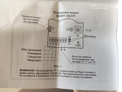

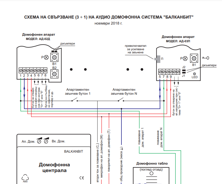

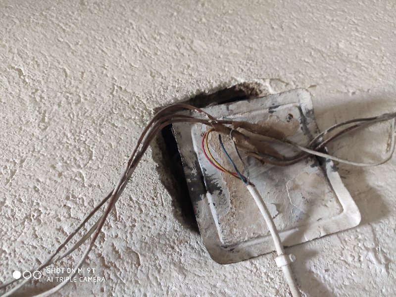

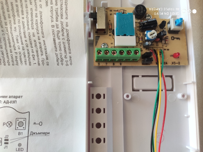

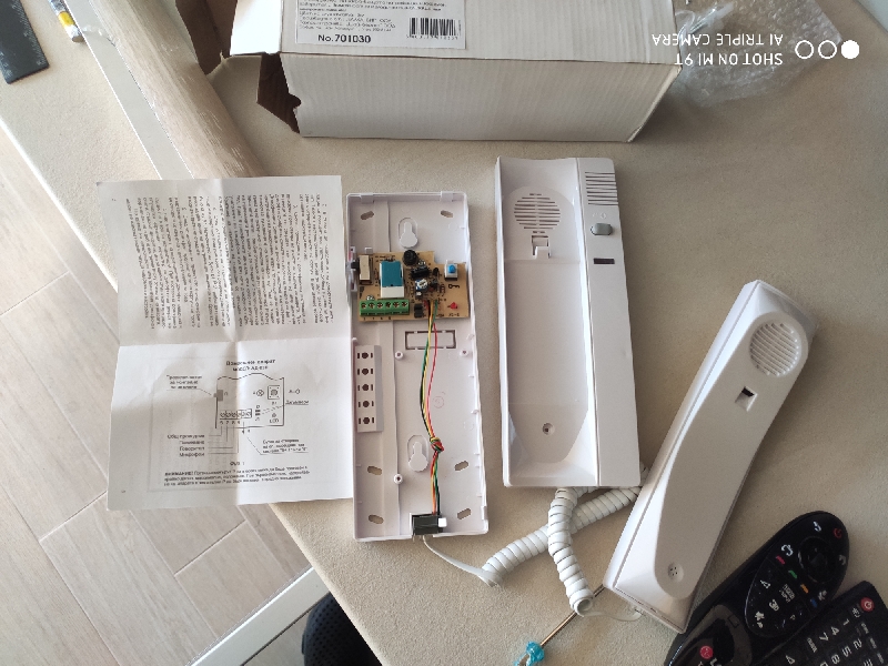

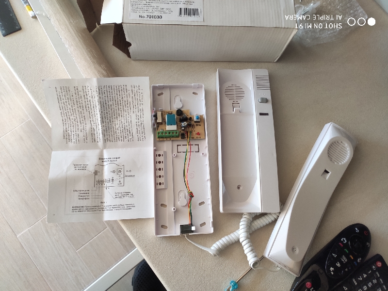

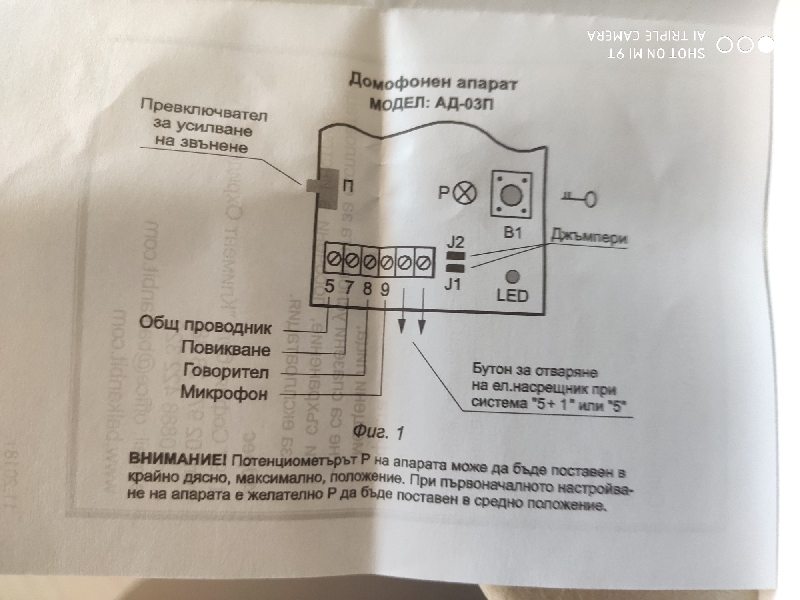

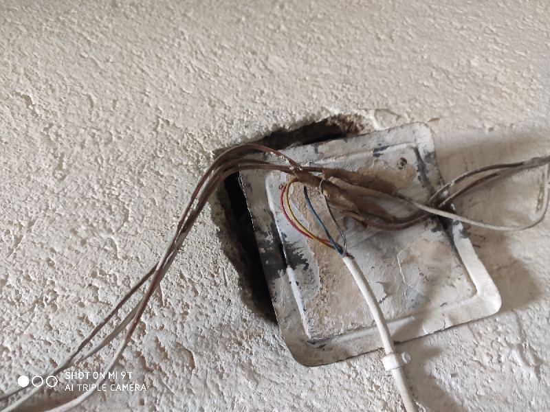

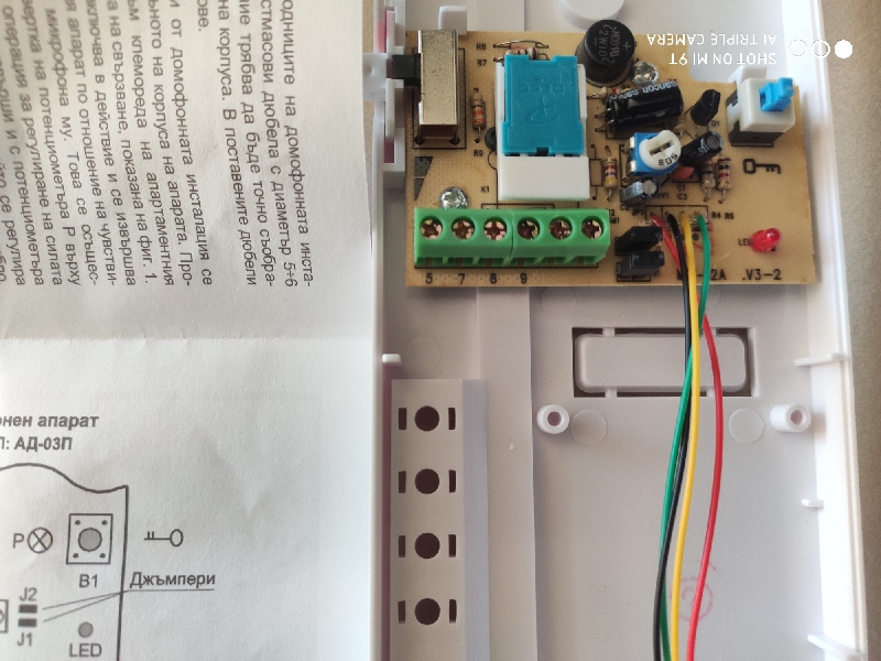

Здравейте Колеги,
И аз като последния колега си купих същия домофон.
https://photos.app.goo.gl/xduvPjP4FWHP385W8
https://balkanbit.com/sites/default/fil ... %D1%82.pdf
Майстора ми е изкъртил стария домофон и нямам идея коя жица къде е била свързана.
Това, което разбрах до тук, е че
- жълтата жица е общия проводник.
- жълта + черна отварят вратата на входа.
- когато вържа червената жица на клейма 9 (четвъртата подред) светва червения светодиод при вдигната слушалка и угасва по затваряне на слушалката.
Мислех, че е сигурно, че трябва да са в следния ред - жълта, черна, бяла и червена жица съответно на клейми 5, 7, 8 и 9, но когато вържа черната и бялата започва едно ужасно бучене при вдигната слушалка, което леко намалява при затваряне на слушалката.
Всякакви насоки и съвети са добре дошли.
Благодаря!

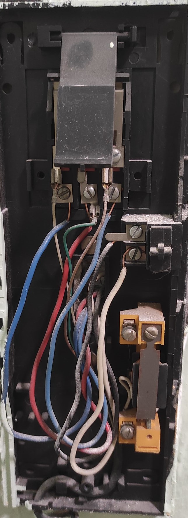

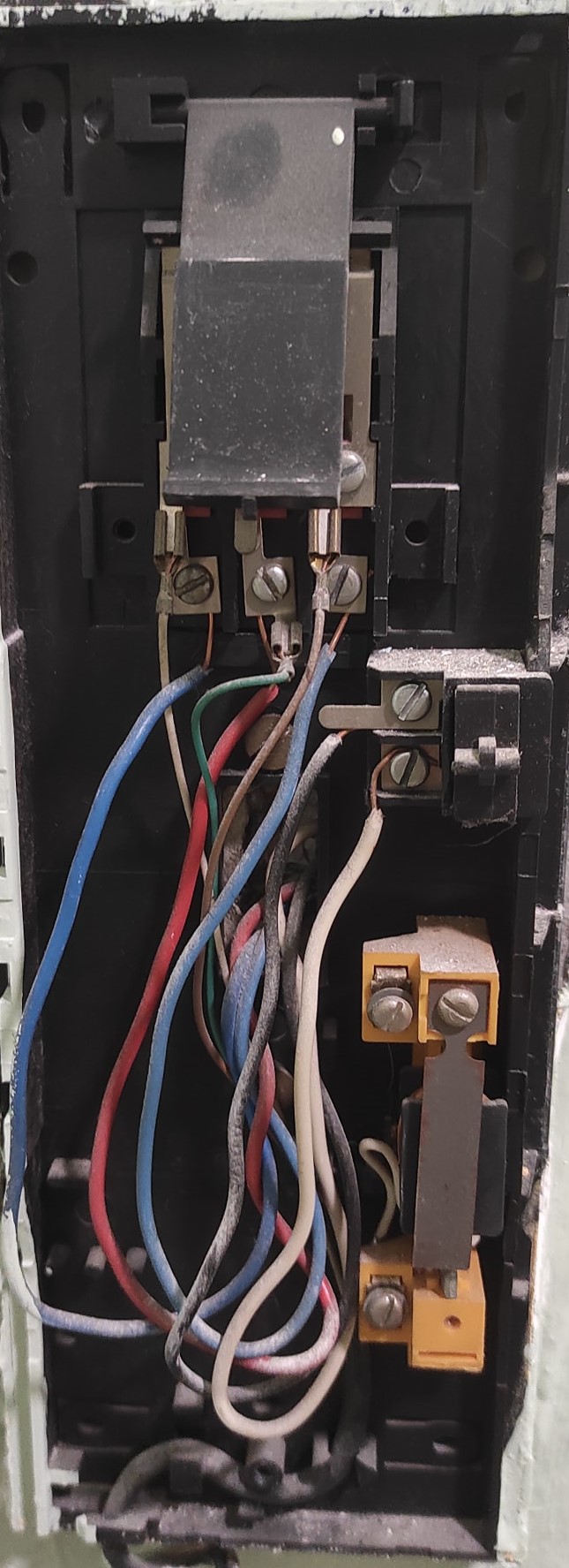

Здравейте, наложи ми се да сменя стария домофон с нов след ремонт. Кабелите са ми белязани както са били в стария с букви: T, M, R, O , а новият е с обозначения ZUM, S, M, GND и SW2. Блока е стар и няма управление на осветлението от домофона до колкото ми е известно. Как да свържа кабелите към новия домофон? Благодаря предварително за отговорите.
Някой може ли да сподели кабелите от старият домофон (на първата снимка) на кои позиции трябва да ги преместя (втората снимка)?
Новият домофон е Балканбит АД-03П
Много Ви благодаря предварително!
Екранна снимка 2022-09-10 115903.png (114.13 KиБ) Видяна 11483 пъти
kozl - майстор
Купил си само слушалка. Централата не се знае каква е но със сигурност не и за тази слушалка.
Няма да стане по форума това което искаш, коя жица къде.
Извикай техник на място да преценява дали изобщо ще стане с тази слушалка към съществуващата домофонна централа.
