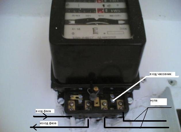

здрвейте как да свържа еднофазен двойнотарифен електтромер - от българските :? предварително благодаря на всички

Лесно е: :wink:

Обърни и внимание, че над "вход фаза" и "изход фаза" има една скобичка, която трябва да е хваната както на снимката/между двете болчета/.Направи си и мостче между двете нули.
Успех

Аа двете нули кво да ги прайм ?
Мерси много , тъкмо днес требва да свържа един такъв електромер на брат ми .
Префърлям само фазата през електромера , а нулата, обединявам с мостч1е десните клеми и с тънка жица за нул. на инсталацията ?
Става ли ?
Моят случай не е за енергото , а за неофиц. контрол .

Най-хубаво е нулата да не се прекъсва в електромера, достатъчно е само да се подаде една нула от основното трасе за къщата на единия от двата извода.

защо трябва да има мостче между двете нули-нали едната нула е входна другата изходна,и когато е подотчетен трябва ли пак да се слага часовник допълнително за да отчита дневна и нощна тарифа

Мостче не трябва , двата извода са с мостче от вътре.Щом ще е само контролен няма нужда и от нощна тарифа.просто показанията от бележките ще се сумират и ще се гледа на електромера само едното показание.

rulom сигурен ли си, че двата входа "нула" имат връзка вътре в електромера? Някои нямат. В случая щом е без часовник ОК, но все пак?

Прав си, по-старите предполагам че нямат.Пак може с един кабел, ама само на входа -третата клема отляво на дясно.
