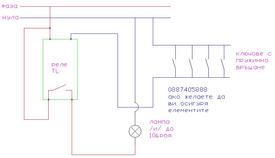

Моля ако някой има схема и обяснение към нея (за лаици) как се свързват 3 девиаторни ключа за осветление да ми пише на меил venwap@abv.bg

ами виш темата за дивиаторни ключове, там има схеми с два.
Третият се слага между двата, обаче е малко по специален и е с 4 извода. При включване ги разменя на кръст

най добре е да ползвате импулсно реле. то си променя състоянието на контакта при всеки следващ импулс - така лампата се пали и гаси гато подавате импулси от ключове, които са с пружинно връщане - като тези в стълбищата на блоковете. ще пусна и схема само да ви я начертая а релето го вземете от някой магазин за електроинсталационна техника.
pavelari - майстор
ето и схемата може да сложиш и 3452 ключа ако желаеш :))) успех

Вместо тройка девиаторни ключове, не трябва ли да се използват кръстати ключове??
Любо който завършва ЕТ
Освен с инпулсно реле може да стане и с кръстат ключ. Схемата я има във отгожорите на вапроса за кръстати прекъсжачи

Това са глупости не бьркайте човека,по добре да си вьрже два девиатора и един крьстат ключ тука на сайта има схема и си решава проблема!!!
