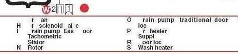

Имам пералня със сушилня с изгоряла платка и искам да я направя да работи като сушилня. Помогнете със схема за свързването на мотора директно към 220 V. Какви елементи трябва да свържа за да работи на бавните обороти. Ето схемата на свръзките към платката. Обяснете по-простичко, че познанията ми по електротехника не са много задълбочени. Меси предварително. :)

С бедните ми познания, като гледам платката това е Индезит. Мотора се управлява от процесора със семистор с PWM (широчинно импулсна модулация), оборотите се следят с тахогенератор. Няма отделна схема за свързаване за ниски обороти. Само със семисторен регулатор може да стане.
Но защо си мислеш, че за да суши, само оборотите трябва да се контролират. Ако не си на ти със семисторите и процесорите не се занимавай с това. (че то и да си на "ти" не е толкова просто) :)

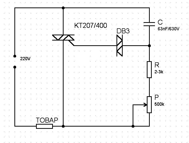

ori75 - напреднал
Намерих проста схема за регулиране която мога да изпълня стига да знам дали дали тези стойности са подходящи за двигателя на пералнята.

Като за лампа може и да стане :) . Що не пробваш с един стандартен 500 ватов димер за осветление.

ori75 написа:
Аз ли съм си забравил вече уроците? На схемата триакът не трябва ли да се обърне?
