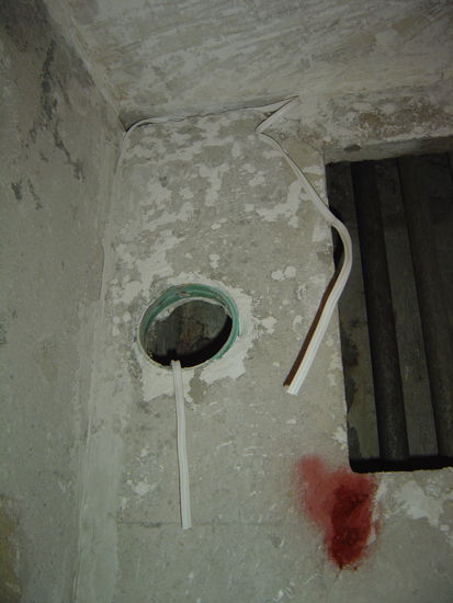

купих си вентилатор за баня с датчик за влажност, реле за време и клапа
за свързването му са необходими 3 проводника
мислех да сложа силиконови и да ги подмажа под мазилката
но трите проводника, които излизат от самия вентилатор са много тънки
тъй како излизат от някаква платка
все пак трябва да се свържат към ел.мрежата и се чудя как да подхода :?

Според мен мостов едножилен кабел 2х1,5 ще ти свърши работа :wink: Виж как съм го направил

Прав си. Сложи си кабел 3х1 или дори 3х1.5 нищо че товара му е малък. Необходимо е да има и някаква механична устойчивост въпросният кабел. Слагането на жичка 0.5 или 0.75 е "китайска икономия" от която няма да спестиш много, а може да ти създаде главоболия в бъдеще. А да не говорим че минимално допустимото сечение за инсталации е 1кв.
Ако ще го слагаш под мазилката мостов, ако ще бъде открито ШВПЛ-В (H05VV-F).
