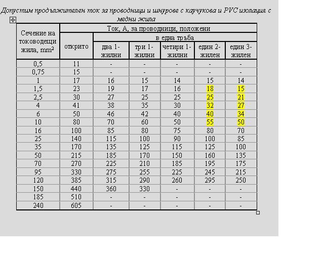

От Наредба № 3 от 9 юни 2004 г. за устройството на електрическите уредби и електропроводните линии (ДВ, бр. 90 и 91 от 2004 г., изм. доп. ДВ бр. 108/2007 г.) не мога да разбера защо Допустимия продължителен ток за проводници и шнурове с каучукова и PVC изолация с медни жила на един 3-жилен проводник е по-малък от 2-жилен,прилагам таблицата.

Базата е 1 жило и тока е най голям. С всяко следващо жило общата температура на кабела се достига при по-малки токове. За това производителите на кабели, умножават тока за едно жило с корекционен коефицент за съответния брой жила. Така се получават по малките стойности.
За улеснение на ползващите таблиците в тях са дадени токовете за най масово използваните 2 и 3 жилни кабели в готов вид, без да е необходимо умножаването с корекционен коефицент. При повече паралелни жила в един кабел или дори отделни жила в кабелен сноп се умножава допустимия ток за едно жило с коефицен съответстващ на броя жила който се взима от таблица например таблица 8 от N3.

И какво излиза - за 12КW-това партида за къщата , с 63А предпазител ,при условие ,че натоварването ще е над средното , трябва да прекарам 16кв СВТ , вместо досегашното 10кв :? :lol:

Само внимавайте как се изчислява допустимия продължителен ток. Не се заблуждавайте, че това е номиналния ток на консуматора.
Iдоп = К3*In/(K1*K2)
In - номинален ток на ЗАЩИТНИЯ АПАРАТ.
К3 - зависи от вида на защитата предпазител или автоматичен прекъсвач.
К2 - коефициент зависещ от околната температура и устойчивостта на кабела
К1 - зависи от броя кабели положени в един до друг.
Така изчисления допустим ток се сравнява с допустимия ток в таблиците цитирани в наредбата.
