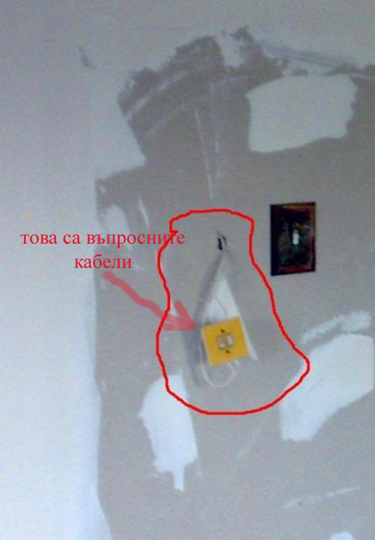

Здравейте.Направиха ми окачен таван със скрито осветление-луни и маркуч.На луните исках димер,а на маркуча-нормално.Майстора обаче пуснал един общ кабел-маса.А луна и маркуч само по един кабел.Всичко е с кнауф,боя и т.н.Как без да се карти и възможно ли е да стане?Той каза,че неможе.Благодаря

Масата така или иначе не се прекъсва. Ако има отделен кабел за фаза на луничките и фаза на "маркуча" - би трябвало да може. Има ли ключ за пускане на всяко по отделно?

Ами няма.Прилагам снимка

В ключа влизат 2 кабела и ключа има 2 копчета - кое какво включва/изключва?
Струва ми се че едното е за "маркучите", другото за луничките и отзад има един 3ти общи който е нулата. Така ли е?
Да.Точно така.

Значи може. Димера иска 3 "жици" - земя, входяща фаза и изходяща фаза. Само че има и друг тънък момент - трансформатора за луничките трябва да позволява работа с димер.
