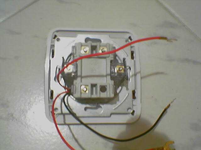

по принцип тая схема за връзване на ключа ми е ясна, обаче при мен възникна следния въпрос.
Взех си девиаторни ключове, които имат лампичка и от нея излизат три кабелчета. Въпросът при мен е, къде да вържа тези кабелчета на лампичката на ключа. Ако бяха два, тогава ясно, ама при мен са три, което значи, че два винаги ще бъдат заедно, т.е. на фаза. Някой има ли идея?
vlado0549 - специалист
Черното на средния край другите където ги вържеш!
