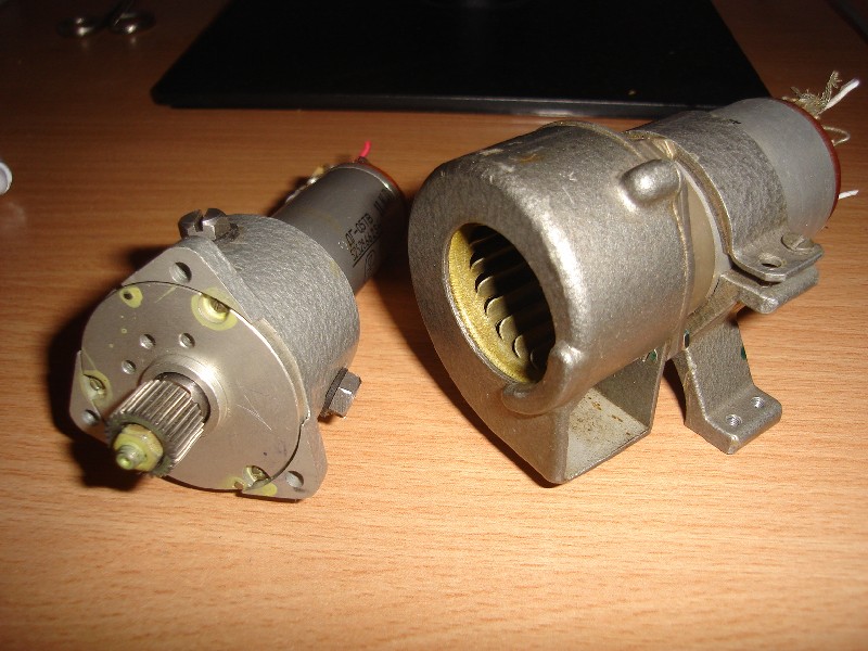

Свалих си от нископрелитащ Руски изтребител тези два бисера на бойната техника .
и двата са асинхронни микродв. вероятно за ниското напрежение 48в/400Хц .
едното е турбина охлаждаща крайното стъпало , а другото бижу настройва П -контура на Мах :-D

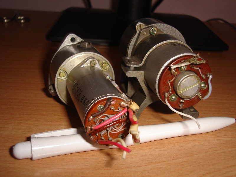

Как да ги включа - вижте изводите отдзаде :) -три намотки , евент. кондензатор за дефазиране ?

На горната снимка - този вляво по изводи прилича на стъпков двигател. Още повече, щом е за настройка - те са най точни. Това 48 V, 400 Hz - къде го прочете? Честотата на асинхронен двигател се определя - N = 60*f/n - където f е честотата на захранващото напрежение, а n - броят на чифтове полюси. Използването на по висока честота / в случая 8 пъти / позволява 8 кратно увеличение на оборотите. Само че, доста скъпичко ще ти излезе - имаше някъде в темите по въпроса. В края на краищата - за какво ти е?

Мерси Джъсти , това е бойна техника от студената война , стъпковите двиг. не са били изобретени .
Изкара все пак за една бира Загорка пред НДК -то .
Джони от Михайловград ги знае тия техники .
На изтребителите е имало две захранвания -
Ниско напр. 48в /400хз , и високо 200в/400хц (?)
Всички консуматори ,оръжия и радиа са констр. за тези захранвания .
Крайните стъпала на радиата са лампови с убийствени Л / Ц филтри автом . настройваеми със серво моторчета - всичко е АНАЛОГОВО :)
и е супер техника дори и сега .

Казаха ми твърдо че се захранват монофазно с отместващ кондензатор . Турбинката е мн. лека ,и има такива лагери че ...

:) ВПЛ е явно някакво руско съкращение не знам точно как се превежда но устройството представлява електромашинен преобразувател - електродвигател 50Hz задвижва генератор 400Hz за захранване на специална техника. Абе стара антика, виждал съм я в състава на радарна станция, ремаркето е по голямо от това за лека кола. :lol:
Все пак напиши им означенията на тия моторчета че ми стана интересно.
:roll:
От втората снимка за маркировка ДГ-05ТВ открих само :arrow: двигатели-генераторы индукционные двухфазные тепловлагостойкие ДГ-05ТВ
emil_v r - майстор
aa, s udowolstwie дид-2тв
дг-,5тв
