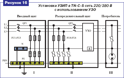

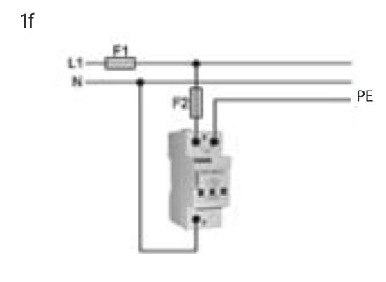

Има ли смисъл да използвам катоден отводител за да разделя галванично нула от защитният проводник преди ДТЗ?
Ще постигна ли по-голяма сигурност на инсталацията? :?

Чудя се дали има смисъл да направя това:
Пак нищо не ти се разбира. По дадената схема тоя PE къде е свързан освен за катодния отводител?
nikolov333 - майстор
Ей така мисля да я правя аз..
ПЕ не е вързан другаде към нула или земя. Отива към консуматорите.
Схемата я видях за:
http://predpazitel.com/product_info.php/products_id/187
Идеята мисля, че е да предпази офазяването на корпус, ако отпадне нулата преди разпределителното табло.

Ако направиш тази глупост ПЕ проводника ще остане както каза галванично развързан от каквото и да е.
В случай на късо или утечка към ПЕ, къде ще иде тока според теб ? Мисли за катодния отводител като за отворена верига. Все едно на един контакт да не му вържеш защитните пластини никъде.
Според мен въпроса ти е дали има смисъл от катоден отводител между нулата и ПЕ, ако те са свързани в главното табло. За мен отговора е "не, няма", защото са еквипотенциални.
ЕДИТ: За мен най - правилно е КО да се върже след ДЗТ между фаза и ПЕ с цел на падне ДЗТ-то при високо напрежение.
Може би би станало и след главния предпазител към ПЕ, но там необходимия ток ще е мнооого по-голям.

Ако ПЕ е вързан само към земя, тогава не визждам смисъл да се развръзват галванично.
Тогава, какъв е смисъла на тази схема?
Не е ли дефиницията за галванично разделяне - предаване на енергия между електрически вериги без наличие на електрически контакт между тях.
Или както казва muhala единственото приложение е да се върже след ДТЗ.
muhala - майстор
Предполагам, че схемата ти е приложима единствено за кабелна телевизия. Идеята там е ширмовката на кабела да не е вързана галванично с нулата или земята. Вързали са ширмовката през един катоден отводител към земя ПЕ (която е редовно вързана към нулата и заземена многократно).
Целта е, да не тече изравнителен ток по ширмовката, защото нулите на различните апартаменти, може да е с различен потенциал.
Отводителя се използва, за да разреди към земя в случай, че падне светкавица или се натрупа статично електричество.
Зарежи тази схема. Гледай ПЕ-то да е вързано с нулата галванично и здраво! :partyman:
