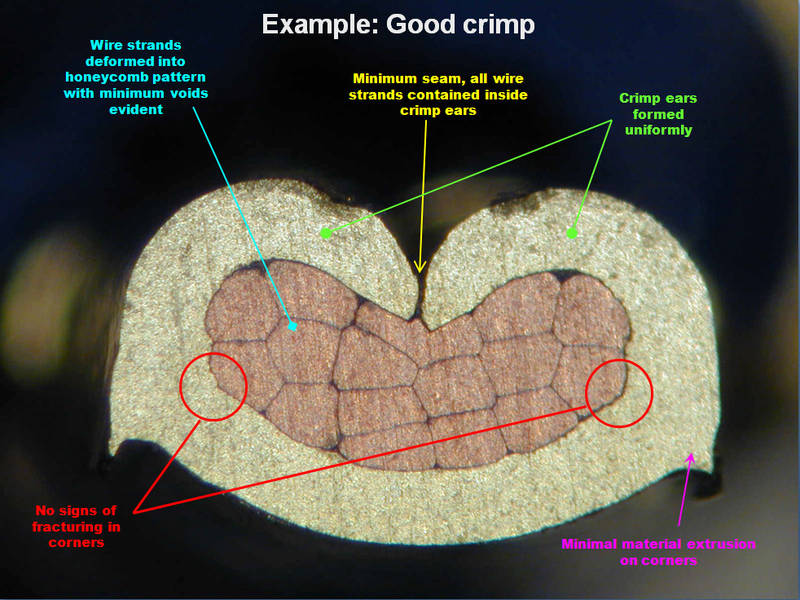

пон ное 25, 2019 5:40 pmky-kyy написа:
Аве, синия пупил, много си се подул, изпусни малко тоя въздух.
:!: Ето как изглежда качественото кримпване на многожилен меден кабел, съответно с отворена и затворена гилза.
:arrow: А сега да видим как би трябвало да изглежда това за едножилен. :?: :? :shock:
:idea: Работата върви към липса на каквато и да било нормативна уредба уреждаща въпроса с кримпване на едножилни медни кабели със сечение 1.5; 2.5; и 4мм2, ползвани за вътрешните ел. инсталации. :rock: :partyman:
