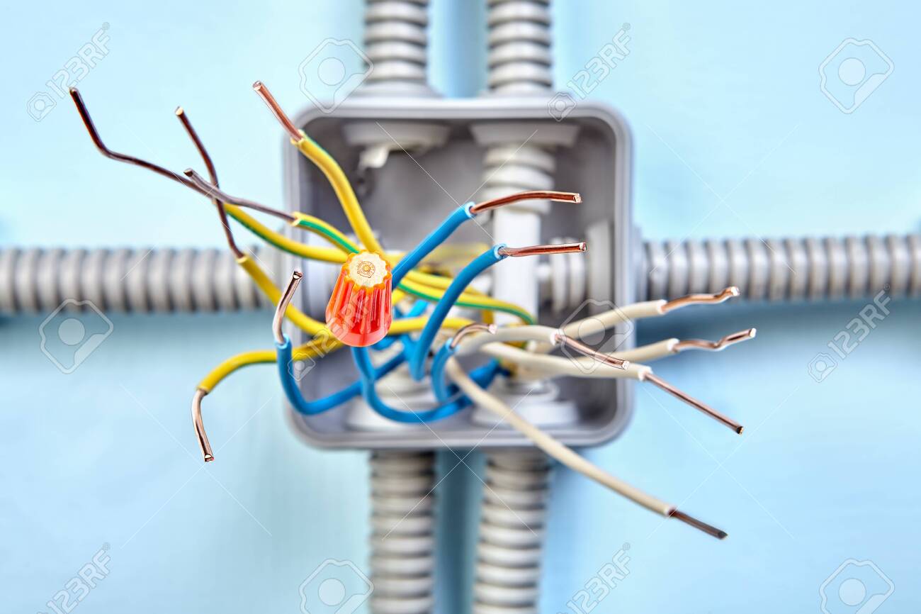

Имаме блокове на по над 15 години всичките на спайки. Един не се е оплакал. В доста апартаменти имаше проточни бойлери по 10 киловата и барбекюта на терасите по 7 8 киловата.
Отделно къщата ми е на 40 години и също е цялата на спайки. Е, проблем не е имало никога.
iliya_i - майстор
чет ное 21, 2019 7:36 pmsokolov.91 написа:
Е моят апартамент е на 38 години на спайки (Правил ги е баща ми). Отварям съм кутиите преди боядисване. И познай - 0 щети по инсталацията :-D . Нямам до сега нагорял кабел. Е пускал съм от тях нови клонове с Wago. Та не виждам причина да ги подменям. Но стига да са кадърно направени (изисква се да се напънеш при стягане, ама някои ги мързи).
jekasus - майстор
Всичко старо и ново строителство е на спайки, голяма рядкост в новото да видиш прес или Ваго. Винт не е за скрита кутия, само в таблото и контакти, ключове. Запояване, заваряване - ще ги сложа към абсолютна нула - не присъстват изобщо.
чет ное 21, 2019 9:01 pmjekasus написа:
Всичко старо и ново строителство е на спайки, ...
Аре бегай да си прибереш пръста.
Аман от плочаджии дето се вживяват и се мислят за електричари... :-D
jekasus - майстор
Ти пък, къде се слагаш, аматьор...
Гледай си фотоволтаици и не се навирай в апартаменти.
zz_stefanov - майстор
Спайка на до три жила е едно, а това което му се радваше sokolov.91, е съвсем друго. Такива усукани творения ги имаше много по апартаментите и повечето са проблемни.
Аман от майстори, които после никога не са се връщали на обектите си. По цял ден ходя след такива. :)
Имаме блокове на по над 15 години всичките на спайки....Отделно къщата ми е на 40 години и също е цялата на спайки. Е, проблем не е имало никога.
Кои сте тези дето имате блокове???
Слава на оня горе че никой не те пита как трябва да се правят връзките.
Никой не те пита и така и ще си остане за в бъдеше.
P.S. Казва се - Бай НИКОЙ :-D
gogo7777 - майстор
Всеки електричар, който не мое да направи спайка и я отрича е Гола Вода. :lol:
sokolov.91 - майстор
чет ное 21, 2019 11:27 pmhidrazin написа:
Извини ме, о Боже мой!
P. S. Казваш се Бай О Боже Мой. :lol:
BLUEPUPIL-2 - специалист
Когато колегите от електро отдела бяха в отпуска, са ме пращали на някой от нашите обекти да наглеждам довършителните работи включително и ел. инсталациите.
Връзката в кутията, която правеха е следната:
1..Увиване с голяма стъпка (по-полегато) със специални клещи ненаранаващи медта.
2..Поставяне на натягащ конус и донатягане с усукване.
P.S.
Усукването от видеото не е добро, но се придобива представа за това, което съм описал.
