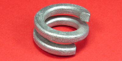

:) Последно : пружина или федер-шайба ?

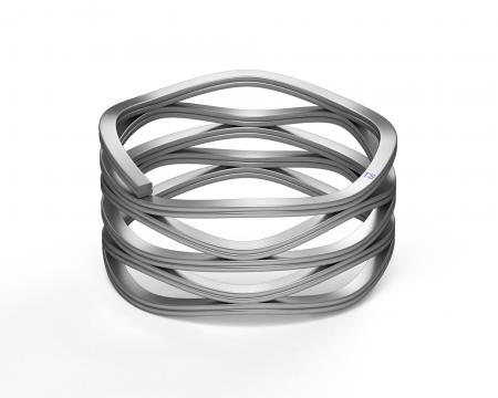

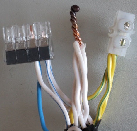

Ако ще правите възвишената кабелна връзка на BLUE, комбинирате трите връзки в една (виж снимката) и правите една Heavy duty връзка:
Увиване + Лустер клема с болче и пружина или Лустер клема с болче и натягаща пластина!

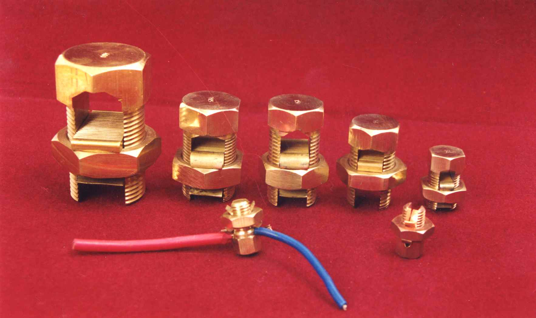

Ако искате да свалите малко нивото на надеждност и дълготрайност (признавам, че са доста високи), тогава компромиса е увиване на кабелите и стягането им със сплит-болт.
Все пак бих Ви препоръчал поради характеристиките на медните проводници да оставите възможност за достъп до кутията за периодична проверка и при нужда да се пристегне съвсем леко-(ситна резба) или пък да играете на сигурно и да сертифицирате връзката като Golden Blue Standard (GBS) и да сложите един от двата типа пружинни федер-шайби:
както писа колегата ако иска човек да направи нещо то ще стане с допълнението че е възможно дори с подръчни материали. А относно такива изгъзеци като показаните почти никога не не бих ползвал. Пиша почти щото някой клиент може да поиска такова изпълнение надъхам от някой форум. . Но повярвай ми първата ми работа е да се опитам да го разубедя. А иначе за по тънки кабелчета и ако са в кутия ще си ползвам ваго клеми. За всичко по дебело от 6 мм2 гилзи и запресоване. Имам си ръчна преса както и хидравлична и нещата стават със сигурност по здраво и по компактно от колкото с тези болтове. А и със сигурност и по бързо и по лесно.
