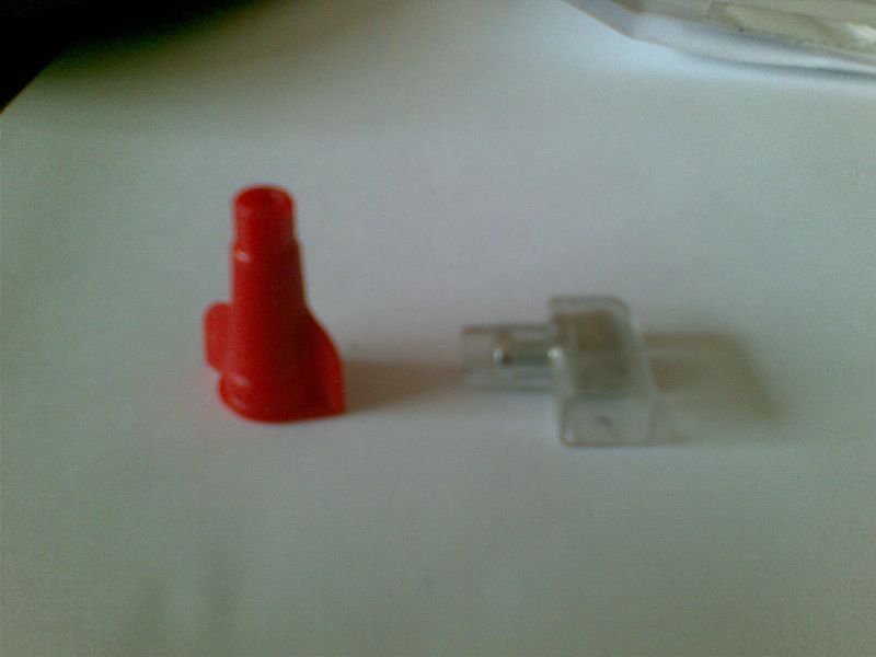

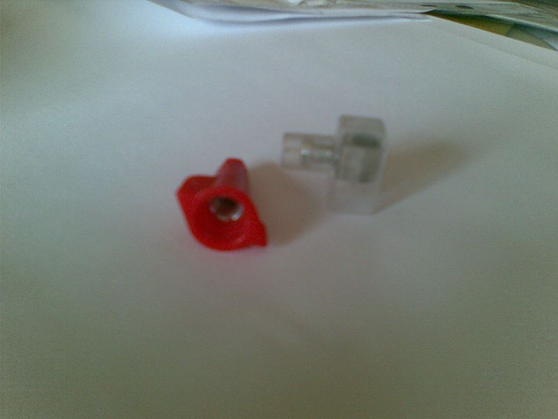

popaslaptopa - напреднал
на снимката по долу са два вида клеми с които съм работил в Швеция където са задължителни! Там например е забранена употребата на PVC лента защото лепилото на лентата се свързва с медта на проводника и след време го окислява. А с този вид клеми няма такъв проблем освен това и с двете клеми имаме разглобяема връзка лесна за корекция и ремонт и в същото време изключително надежна!
GeorgiRadevDu - специалист
В ПУЕУ ( правелник за устройство на електрическите уредби) ел връзки гарантиращи токова и механична се изпълняват:
1 болтова
2 спойка( заварка)
3 пресоване
4 биметална (разнородни материали)
