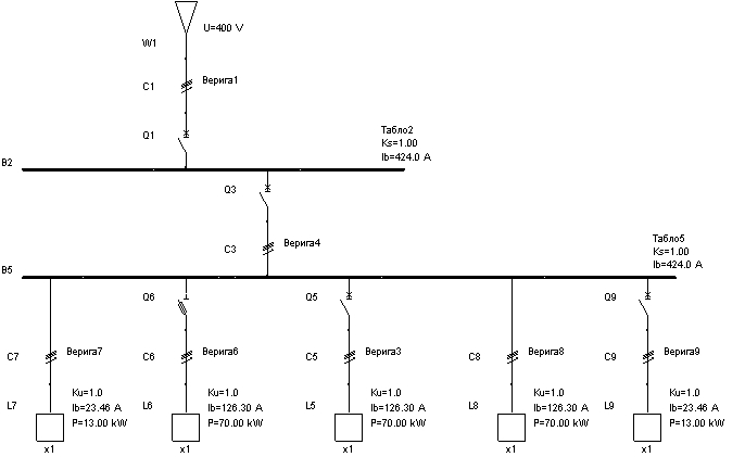

Товарите са монофазни (еднофазни) съответно 1,2 kW, 1,5 kW и 1,8 kW. Разликата е 60%. Смятаме, смятаме и какво получаваме. И трите консуматора трябва да се защитят с АП 10А
Не говорим за такива разлики ,говорим за по-големи разлики -примерно
1,5KW и 9KW ще има очевадна разлика в защитата и сечението и на 2-та
кръга
Милен,горния е голям и сечението също така,че няма да се промени от примера даден от мен по-горе ,но на самите консуматори (верига 6 и верига 3) ,ще ги оставиш така както са били за 13?
Още ли товара няма значение ?
Palawnik - специалист

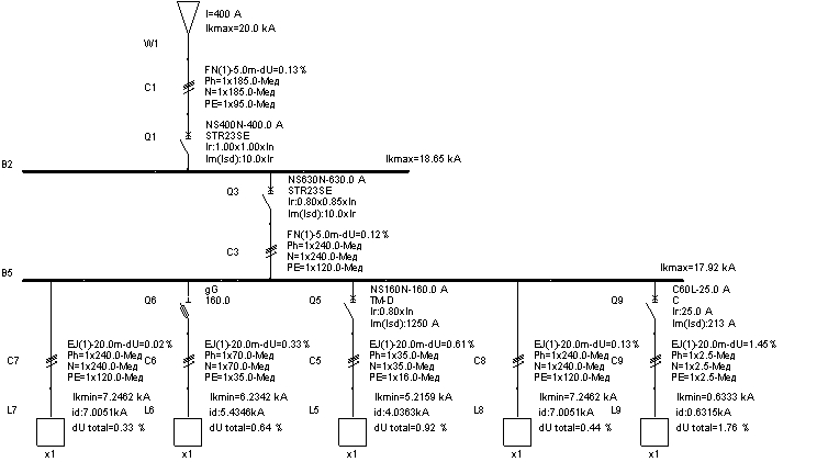

Погледни примера над горния ми пост. Там има даже по-драстично изменение. Консуматор C5 - 70 kW сечението е 3x35+16, a C7 - 13 kW сечението е 3х120+70!?!?!?!? Какво става че нещо не разбрах!?!?! На 5 пъти по-голям товар , слагаме кабел 4 пъти по тънък???? Нещо не ми се връзва. Ако сечението зависеше от товара не трябва ли да е обратно. Голям товар - голямо сечение? А тук обратно по-малък товар по-голямо сечение?
Направих и примера който ти даваш. Какво се получи, пак интересни резултати :
За 9кW - 20A защита се получи сечение 2,5mm. За 1,5 kW - 63A защита се получи сечение 16 mm. Очаквам коментар.
На въпроса ти защо увеличаваш защитата на консуматора 1,5 kW? Вместо защита 3А слагаш 63А? Нали твърдите, че сечението не зависи от защитата? Значи резултатите ще са същите?

Първи вариант:
верига 3- товар 13kW, АП 25А, сечения 4кв (2.5кв при Palwnik);
верига 6 - товар 13kW, Предпазител 25А gG, сечение 4кв;
верига 7 - товар 13kW, без защита, сечения 25кв (16кв при Palwnik)
А сега както ти искаше:
darken_nz написа:
Ще ти дам още един пример - не чак като твоя ,но е достатъчен и разбираем :На мястото на 2 от консуматорите слагаме 2 по 70 KW -e няма ли нещата да се променят ?
Какъв по-добър отговор от този Question
верига 3- товар 70kW, АП 160А, сечения 35кв ;
верига 6 - товар 70kW, Предпазител 160А gG, сечение 70кв;
верига 7 - товар 13kW, без защита, сечения 120кв
Направи си сам изводите, :?:

Милен - майстор
Към darken_nz
В по горната постановка добавих две нови вериги с консуматор 70kW без защита и един консуматор 13kW защитен с автоматичен прекъсвач.
Забележи как сечениеята на незащитените консуматори 70kW и 13kw станаха по 240кв.мм. :?: :?
Още по интересна е разликата между 13kW с и без защита :? :?: точно сто пъти.
Милен нека сме коректни до край и да кажем че тези "L7" и "L8" се защитават от "Q3".
L7 и L8 се защитават от един и същи прекисвач, а L7 e 5 пъти по-голям от L8. Защо сечението им е едно и също?!?!?!?!
Последна промяна от Palawnik на нед яну 13, 2008 1:19 pm, променено общо 1 път.
Милен - майстор
То се вижда, и затова при АП 630А, програмата изчисли сечения 240кв.мм за товар 13kW
Последна промяна от Милен на нед яну 13, 2008 1:21 pm, променено общо 1 път.
