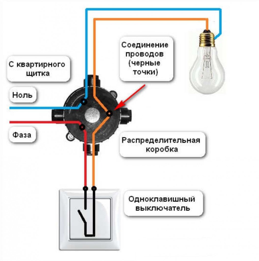

http://alfa.kachi-snimka.info/vij2021.p ... 0302q.jpeg - ето я задачата два проводника . Онова го забрави с дупката . Онова беше да видите дупката . А сега това е задачата ясно и точно два проводника ключ за светлина . Къде 0 и къде фаза
Извинявам се за цялата дандания , но сега се изясни всичко .

Да изясни се след толкова много страници и зацепих . Ами в кухнята смятам да го сложа там е една лампа . Днес отворих и видях че са два проводника . Естествено бях спрял тока преди да развъртя ключа . Или в тоалетната , защото освен баня има и тоалетна , но засега е кухнята .
Lutchezar - майстор
Пич, нищо не ти е ясно :-D
Ключовете за осветление само прекъсват фазата, до 0та нямаш достъп. Пробвай да разбереш от тази картинка

Някой да каже как да ги вържа от снимката http://alfa.kachi-snimka.info/vij2021.p ... 0302q.jpeg

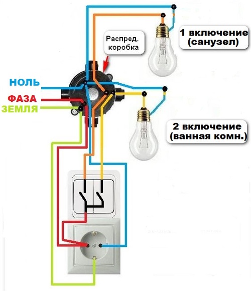

Ето ти схема и с 3 проводника.
Абстрахирай се от 2рата крушка и контакта.
Докато не намериш начин да разбереш кой проводник кой е и къде отива няма как да ти се каже кое къде да включиш. Става с мерене и знание кое къде е свързано.

Каква е тая селска схема, осветление и контакт заедно. Да се абстрахира от контакта по добре.
