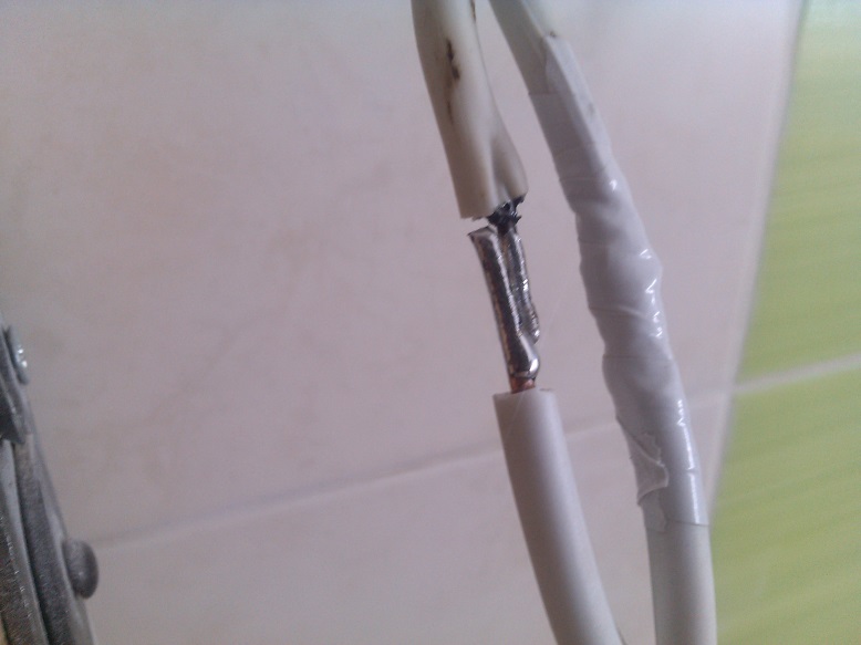

nikolovvd - майстор
Ще свързвам нов бойлер 3kW, но 4 кв. мм кабела е къс. Мисля да го удължа пак с 4 квадрата, но вместо да ги свързвам с клема или да ги усуча, мисля да ги запоя. Нужно ли е да правя нещо повече, освен да ги изолирам добре?

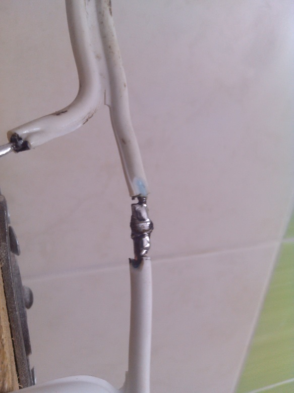

С поялник работя от близо 40 години. запояването на две жици по 4 квадрата е по-лесно от две тънки жички.
Тънките жички се запояват като едната я хващаш между показалеца и средния пръст, а другата с палеца и безименния пръст. После ги наместваш една до друга и докосваш с поялника. Ако са предварително калайдисани става по-лесно, защото температурата бързо достига до пръстите, а не е приятно да си изгориш 4 пръста едновременно. :lol:

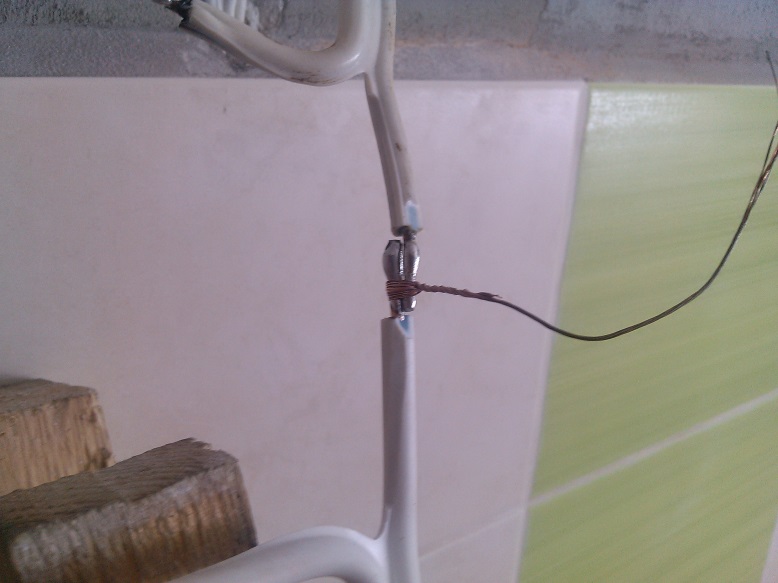

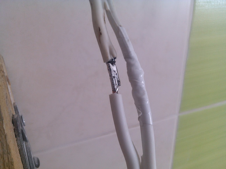

По-дебелите жици - над 2.5 квадрата се усукват трудно, а става и дебело и затова преди да ги запоя ги калайдисвам, доближавам ги една до друга (да са успоредни) и ги омотавам с многожилен кабел, който да ги държи. След това е лесно. Нагрявам многожилния кабел и допирам тинола, като по този начин "окъпвам" в калай цялата конструкция. Става по-добре от всичко друго. Получава се прибрано и стегнато съединение, почти като цял кабел. Термосвиваемия шлаух е труно приложим, защото по-голямата маса на 4 квадрата кабел изисква по-висока температура, която много бързо се разпространява по медния проводник. Дори да я сложиш на 10 см от спойката пак ще се свие, което ще я направи негодна. Може да сложа мокри парцали върху нея, за да не се загрее, но не вярвам да се получи. Най-добре да я омотая с изолираща лента - просто класическо решение.

Ето нещата в картинки, когато човек работи сам! :)
Захващане на двата кабела
След запояването излишния многожилен кабел се изрязва

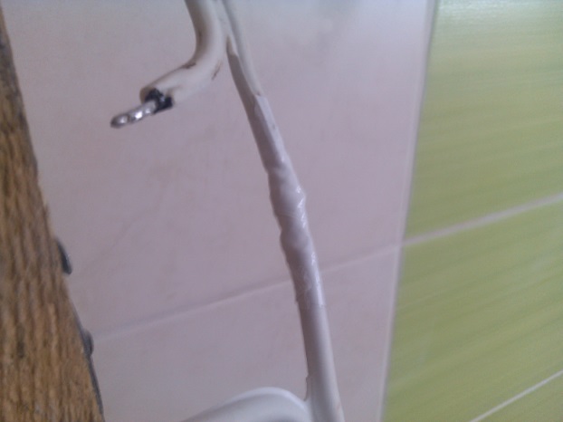

Естествено изолацията е в цвета на кабела
При това положение втория кабел се позиционира много по-лесто
И запояването е много по-лесно
nikolovvd - майстор
Останалата част е ясна.

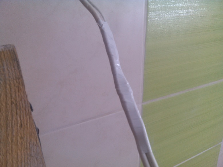

Изолиране

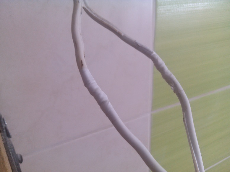

Събиране и омотаване на двата кабела

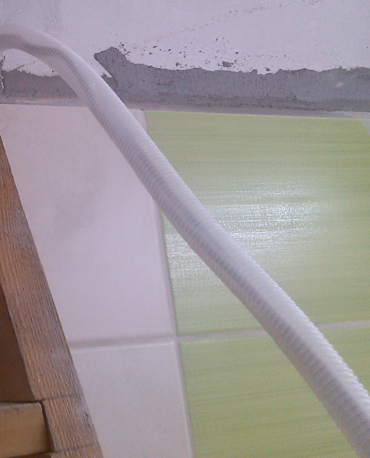

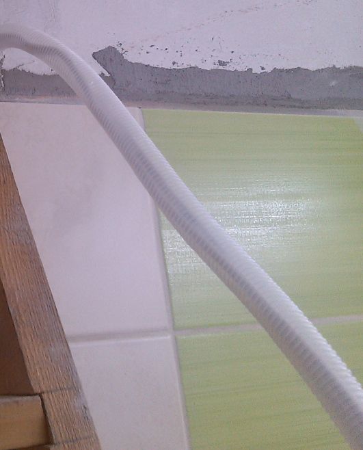

P8.png И накрая тръбата. Все пак е баня
