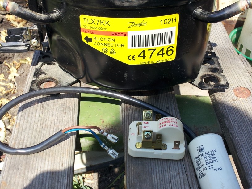

За nakatasan, имам изгорял Danfoss компресор от фризер, мога да снимам и да покажа. Пусковото му реле е с термосъпротивление вместо контакт за пусковата. Има и кондензатор, но само филтриращ.
Компресора не ми е нужен, подарявам го, но ще е сума по куриер. Пусковото реле не ми е за даване, пазя го за резерв.

kuger - майстор
20120803_105706 (816 x 612).jpg (89.77 KиБ) Видяна 6561 пъти

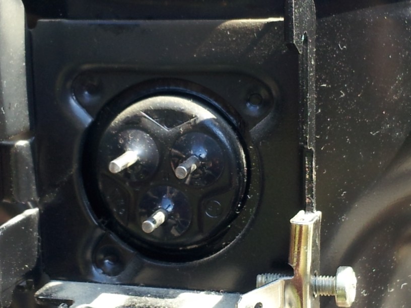

Обещаните снимки

Намерих си компресор от хладилник на него пише:ZEM,искам да го използвам за аерограф но като го включих за проба започва да работи но след около 5 секунди изключва,после пак включва но от никоя от трите тръбички не излиза въздух.Защо какво да направя?Благдаря!!!
didoni_ - специалист
Трябва да има едно пусково реле към него,което да стартира пусковата намотка докато тръгне и след това я изключва и включва работната,би трябвало да има на компресора 3 извода,там се свързва.
