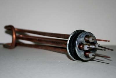

Преди 5 год смених емайлиран водосъдържател с неръждаем...и сега протече от нагревателя.Още на дугия ден го отворих и....вътре само нагревателя(здрав),гуменото уплътнение и...няма я "металната шапка" на уплътнението...."изядена" от корозиятя.Понеже попрочетох нещо из форума и някой беше предложил за бронзово фланче за нагревателя ,ще добавя че съм го сложил преди 5 год.Сега като сложих нов нагревател...си оставих оригиналнотно фланче.Другия път сигурно ще гледам всичко да е неръждаемо...нагревател, фланче,шпилка,гайка (с малък шестостен)......Та наистина на неръждаемите водосъдържатели "анода" на електрохимичната корозия е НАГРЕВАТЕЛЯ ОТ МЕД.Само не знам ако сложа допълнително меден "анод"-дали ще го "излъжа " ...

Май мешаш нещата:
1. ако си сложил нагревател с бронзов фланец, там няма нито гумено уплътнение, нито метална шапка-нагревателя е запоен, уплътнението е клингиритова шайба от външната страна
2. теорията, че има химична реакция между балона и медния нагревател /като анод
/предполагаше разпадане на нагревателя; в твоя случай, до колкото разбрах, той все пак е останал цял?
Добре е да изясниш поне за себе си, кое не е издържало през годините:балона, самия нагревател или ламариненото калпаче, което трябва да натиска гумения тампон за да уплътнява! Ако светнеш, ще е хубаво да го кажеш и други да не се заблуждават

Прав си че само калпачето на уплътнението е разрушено,което най-вероятно е било поцинковано(и новият нагревател е с такова),т.е медният нагревател беше здрав.Така че може би ще поработя по въпроса- купувам нов нагревател , подмяна с неръждаеми: Калпаче,шпилка...гайката и шаибата са лесни.Съжелявам че не добавих снимков материал,но ми беше едва първо участие във форума.

...само да добавя ,че покритието от Zn е добре....докато не се намери драскотина или язвичка ,тогава с помощта на среда (поне влага...)започва електрохимична корозия Zn-Fe (микрогалваничен елемент-"произвежда си някакви mV"...дотогава, дакато има "метал")...така че продължавам по посока написаното по-горе(неръждаемо калпаче и шпилка...).
На въпроса относно "бронзовия фланец"-исках да кажа "шайбата",която е извън водосъдържателя(с 4бр.отвори за реотаните и 1бр-централен - за шпилката.
Извинявам се ако съм подвел някого.

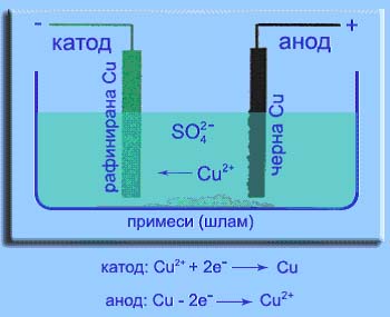

Преди 20г. неръждаемите водосъдържатели бяха рядкост,за"Направи си сам" нямаше интернет...та възникна въпроса"Мит или факт....".Намерих този материал и смятам че ще е от полза за някого:
Окислителите имат двойно действие: По отношение на процесите на катодния участък те са деполяризатори, които ускоряват корозията, а спрямо анодните процеси са инхибитори – забавят корозията.
Редукторите забавят корозията като влияят върху процесите на катодните участъци
Електрохимична защита. Този вид защита е най ефективна при изделия с големи габарити в корозионна среда с голям обем добра електропроводимост. Предимствата на електрохимичната защита са: лесно изпълнима; надеждна; приложима на мощни инсталации; с голям икономически ефект. Метода се състои в изменение на потенциала на защитавания метал чрез катодна и анодна поляризация, които определят две разновидности на електрохимична защита – катодна и анодна.
Катодна поляризация. Принципът на защита се състои в това че металът приемайки електрони се превръща в катод(-) и следователно не трябва да кородира. Катодната поляризация на метала се постига по два начина: чрез външен източник на постоянен ток – катодна, или с помощта на протектор – протекторна.
Катодна защита: При свързване на дадена метална конструкция с отрицателния полюс на външен източник на постоянен ток, потенциала на метала се измества към по-отрицателни стойности и металната кострукция теоретично не трябва да кородира.
Протекторна защита: Защитаваната метална конструкция се поставя в контакт с по-активен метал, с който образува макрокорозионен галваничен елемент. Основни изисквания към протекторите са да бъдат активни, непасивиращи се метали с ниска себестойност.
Анодна поляризация: Върху повърхността на метала се формира оксидно покритие с голямо съпротивление, което пасивира метала. Корозията се забавя поради анодна поляризация на метала, чиито потенциал се измества в положителна посока.
Анодна защита: Състои се в свързване на защитавания метал с положителния полюс на източник на постоянен ток, при което в резултат на елекролиза върху метала се отлага пасивираю оксиден слой
Протекторна защита: Металната конструкция се прикрепва или съединява чрез метален проводник с катоден протектор.
...и пречистването на Cu

Galvanika Cu.jpg (29.32 KиБ) Видяна 7623 пъти
