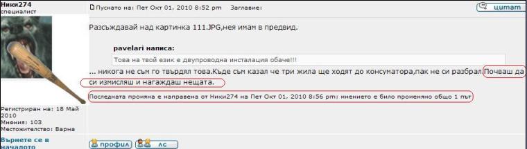

Разсъждавай над картинка 111.JPG,нея имам в предвид.
pavelari написа:
Това на твой език е двупроводна инсталация обаче!!!
... никога не съм го твърдял това.Къде съм казал че три жила ще ходят до консуматора,пак не си разбрал.Почваш да си измисляш и нагаждаш нещата.
