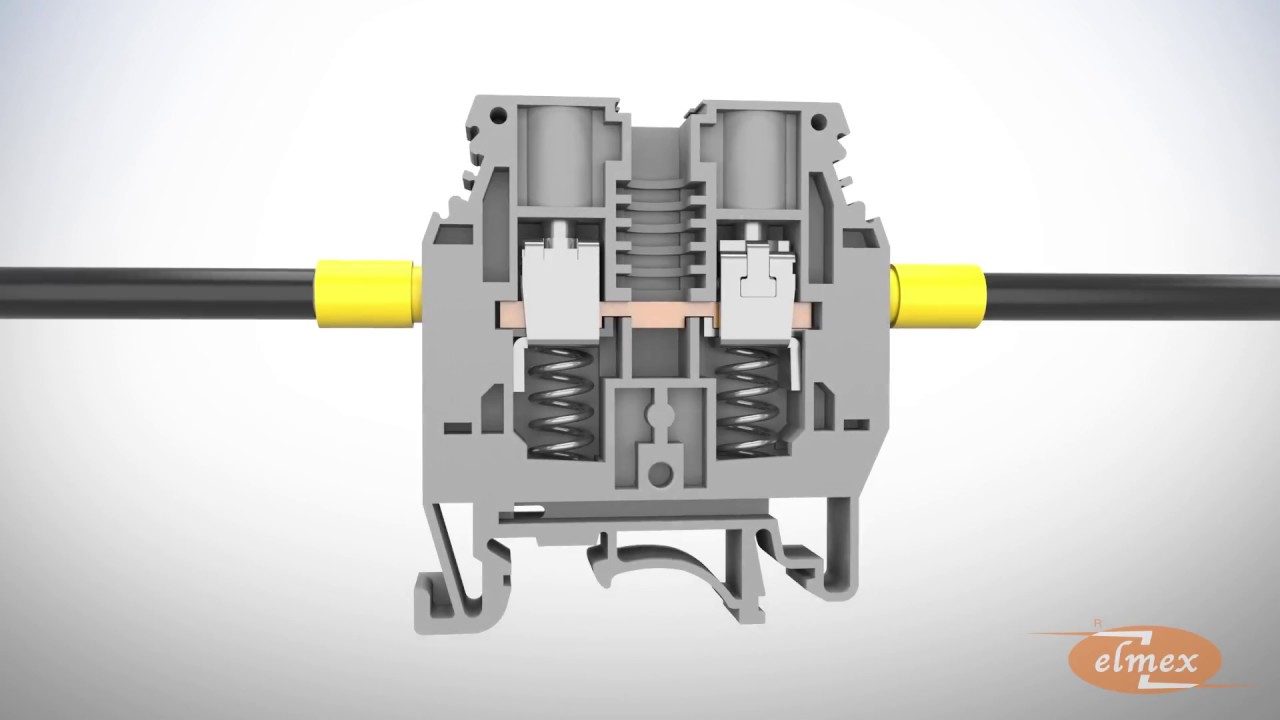

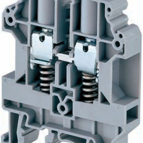

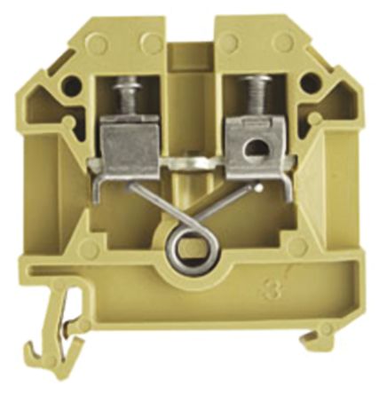

нед ное 10, 2019 3:25 pmBLUEPUPIL-2 написа:
Eй за такива джаджи иде реч, само че с едно гнездо и по-компактни.
Тези редови клеми си имат съвсем различно приложение. Използват се монтаж на DIN шина в табла/шкафове.
Що не вземеш да отвориш нова тема: "Направи си сам трафопост"?

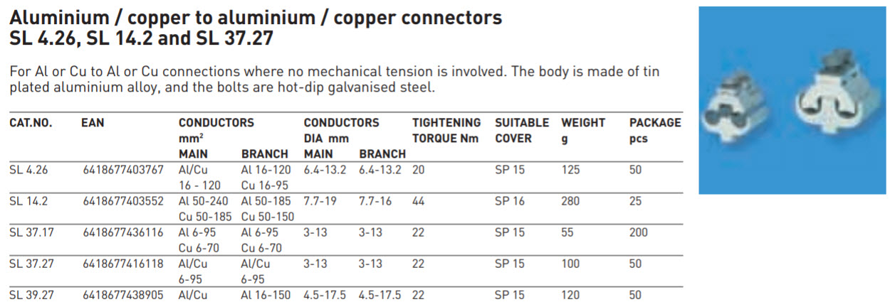

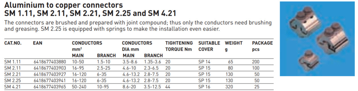

Ето един от големите производители, който също „меша“ алуминий и мед.
По отношение на медните болтове за токовземната скоба на VLADO, такива изпълнения не се намират лесно, масово се работи със стоманени болтове на почти всички подобни типове стягания. Причината е, че меден болт М10 няма да е достатъчен със своя мах. торк от 17-20Nm. Минава се на М12. Аз лично бих бил спокоен чак на М14, като знам какви медни китайчета има. Може да се избере подхода с увеличаване броя на медните болтове, за сметка на диаметъра им, ама така има голяма вероятност някой от болтовете да се наложи да поеме, повече отколкото може да издържи.

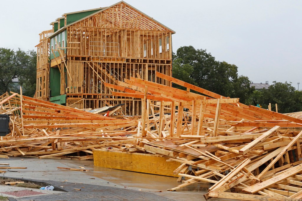

Щом са ти разрешили в тема за кабелни връзки да качваш видео за стомана и дърво като конструктивни елементи, ето и от мен един „дървен“ шедьовър, който вече е буквално в туш (на земята):

вт ное 12, 2019 12:44 pmBLUEPUPIL-2 написа:
Не знам от къде си взел тази информация, но на сайта на производителя има актуална (надявам се), по-различна от твоята.
Има си клеми за Al-Al връзка: https://www.ensto.com/products/overhead ... s-al--cu/
Има си клеми и за Al-Cu връзка: https://www.ensto.com/products/overhead ... rs-al--al/
Които ти казах вече, кога се използват.

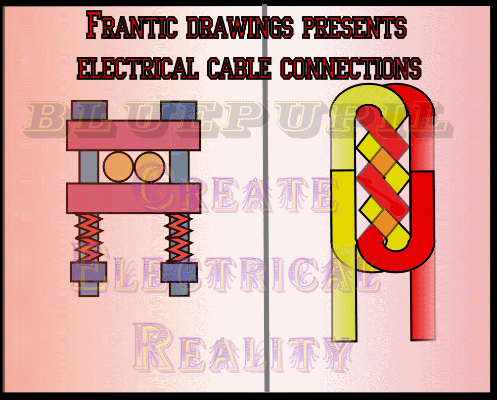

Няма нужда да правим трафопостове, заради някаква си кабелна връзка. Просто вземам две парчета медна шина, два болта с гайки и две пружини и я издумквам върху трите увити мостовака (единият влиза/захранва разкл. кутия, другият продължава към следващата, а третият слиза към контакта)
ср юни 14, 2006 11:43 amEDI написа:
Във всички научни книги и списания ще видиш, че "умни глави" съветват, кабелите да не се свързват никога с усукване и увиване, защото щяло да стане.......и така нататък. Нищо вярно. С усукване контактната площ е в пъти по-голяма, отколкото при монтаж с клеми. Затова, заголи проводника, усучи краищата първо на ръка, а след това здраво с клещите. Прегъни през средата усуканите краища и ги стисни с клещите/като фиба/.
Още на първата страница от темата EDI е дал доста добро решение за връзка между два мостови проводника. Аз имам малко по-сложна връзка. И поради специфичните качествата на медта има някой важни детайли:
1..Увиването не е почти перпендикулярно на оста на кабелите, както някой майстори се мъчат да направят, а ъгълът е дори под 45 градуса- демек рехаво и разтегнато.
2..От двете страни, усукването на двете жила завършва с подгъване на 180 градуса с достатъчно голям радиус.
3..1 и 2 се правят за 4мм2 преобладаващо на ръка(ръкавица) и с подходящи клещи които не се ползват за голямо притискане с цел да се намалят радиусите на извивките под определени мин. стойности.
Направих Ви подобна връзка с 6мм2 рекордоман, ама няма да кача снимката, защото Хидри какъвто е талантлив ще продуцира цял хумористично-комедиен водевил или поредица от забавни скечове, всички те базирани на въпросната връзка, изпълнена от моя милост.

чет ное 14, 2019 8:25 pmBLUEPUPIL-2 написа:
нед ное 10, 2019 5:06 pmiliya_i написа:
И какви според теб ще са габаритите на една такава връзка?
Какви трябва да са размерите на разклонителната кутия, която да побере 3 такива връзки, при това изолирани помежду си?
